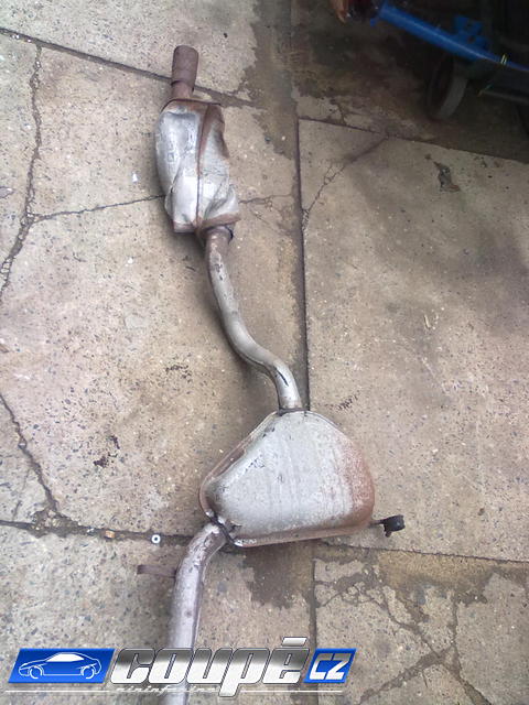

                tak konecne dorazil novy vyfuk, tak se nahodil na auto, dnes budu skladat zrcatka, kliky a snad zbyde cas i na interier.. fotky dodam..

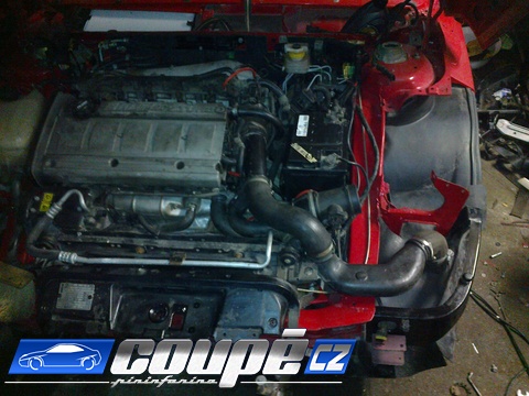

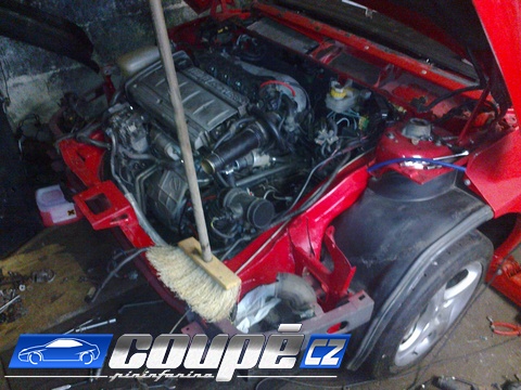

                tak nalakovana kastle mi stal nakej patek v garazi jinak jak je tady fotka  motoru bez vika tak to uz je aktualni deni..

                Ty vole to musíš makat jak šroub, tu rychlost lehce nepobírám teda.
                18:10:55 7.11.2012
                fascinuje mě jak je to u 20VT pod tou kapotou všechno narvaný...

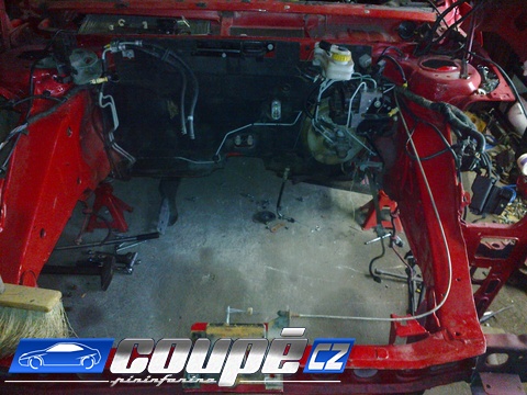

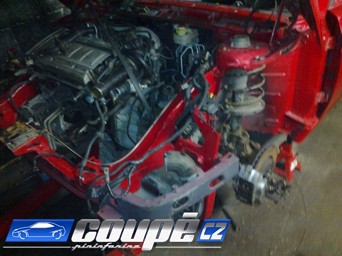

                no a tady uz s motorem..:) predni naprava, komplet nastrojena a na aute, brzdy pospojovane a zalite brzdovkou
                18:54:22 29.10.2012
                tak dneska se pokracovalo, rovnani el v motoraku, montaz posilovace, ABSka

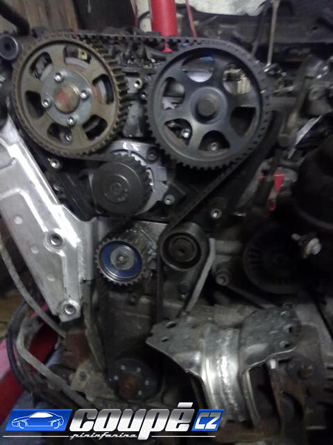

                nove rozvody, vodni pumpa, silentblok, rozvody nastavene podle pripravku..

                tenhle vyfuk asi nepouzijem..:D no nic obednal se novej kus...

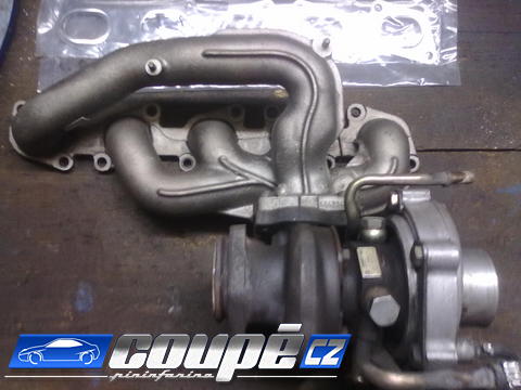

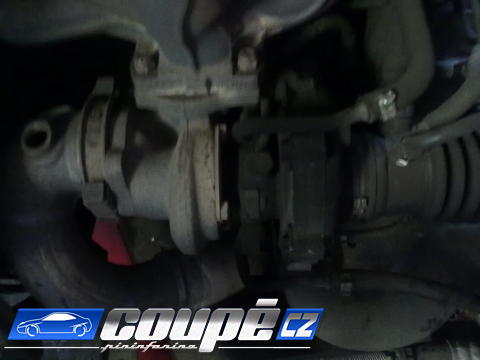

                turbo
                18:08:37 24.10.2012
                kdyz sem sundal kryt turba tak sem se lekl cerneho turba, tak sem hledal pricinu a trosku praskle svody sem nasel..

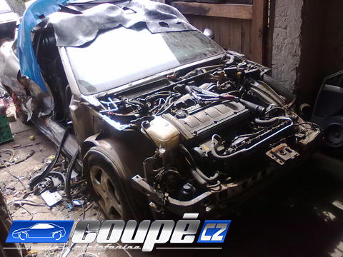

                mezi tim se rozeiralo to stribrne..

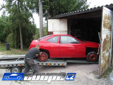

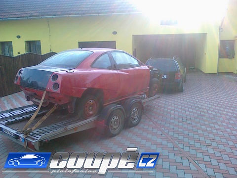

                18:01:32 24.10.2012
                odvoz z lakovny

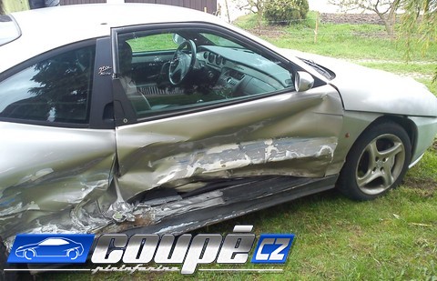

                snad nebude majiteli vadit ze sem hodim jeho auto a muj mini projekt.. jak se to vse stalo? majitel zboril sve 20VT tak se zaclo resit co s tim dal a dospeli sme k tomu ze mam tady krasnou kastli z 20VT LE tak ze se nalakuje a vse se presklada z jeho auta na tu moji kastli..
