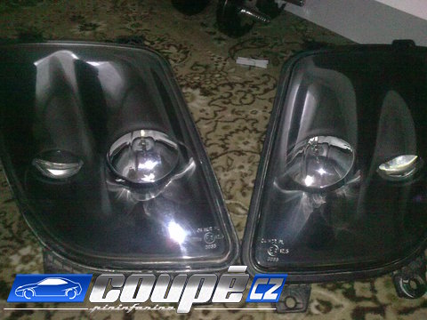

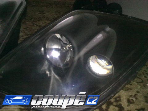

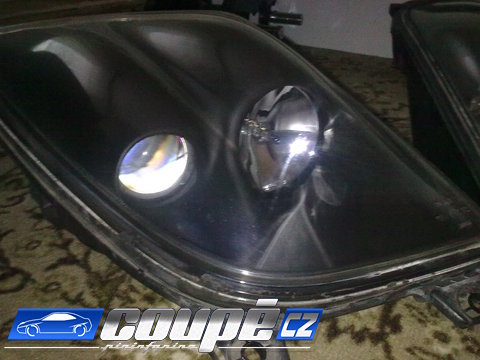

                Pouzil som na to fen. Idealne nafenovat vrchyny roh svetla a vyplupnut holymi rukami. Ide to pekne len chce silu ale aj cit. Postupne nahrievat boky a odlupavat z hora dole cize z pohladu ako sa na ne pozera ked su na aute. Srubovaky som vynechal aby som  neposkodil plexi. Netreba to fest nahriat, je to akysi tmel ktory sa da dobre tvarovat aj ked je uschnuty. A nedoporucujem to davat do truby a zahrievat na 80c lebo pri odliepavani sa to taha ako sopel a lepi sa to vsade aj na plexi aj na plasty, ruky skratka vsade. Vylupnut pri nejakej teplote 30 stupnov a pohodka. Lestenie xerapolom z vonka a z vnutra len vylestenie purovou vodou. Takisto aj paraboly a ten plast cierny. Jedno svetlo cca 2,5h +vsetky plasty. Plexi len zatlacit troska nahriat s fenom na uvedenu teplotu a dotlacit nadoraz a krasne tam drzi :-) fotky su menej kvalitne lebo bolo to fotene mobilom. A cena? 5h mojho casu

                slušná práce, jaký materiál jsi na to použil a jak dlouho to trvalo?

                stým teplom sa to ľahučko otvára?

                tak som sa rozhodol ich trosku precistit a vylestit aj z vnutra
