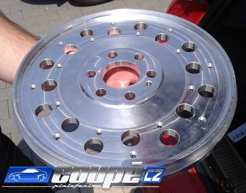

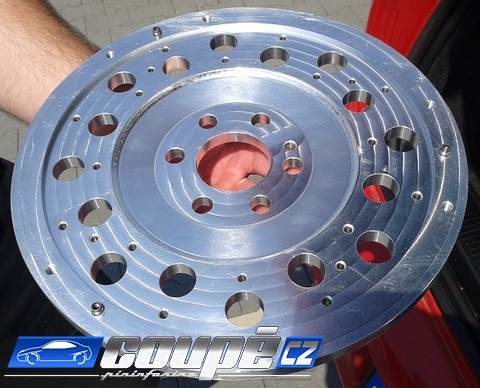

21:12:36 19.6.2013až tam bude plocha pro lamelu a věnec, měli bychom být stále do 3Kg :-)
21:10:50 19.6.2013kdo si to namontuje jako první až to bude hotový? :-)
