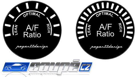

22:10:18 20.7.2013tak jeste zvazuji malou zmenu designu (na obrázku i verze pro 20 diodovou verzi)

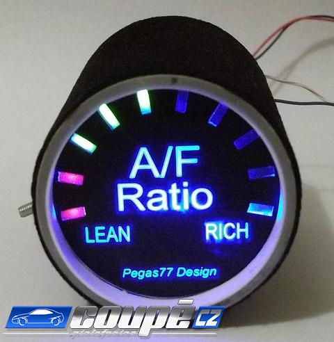

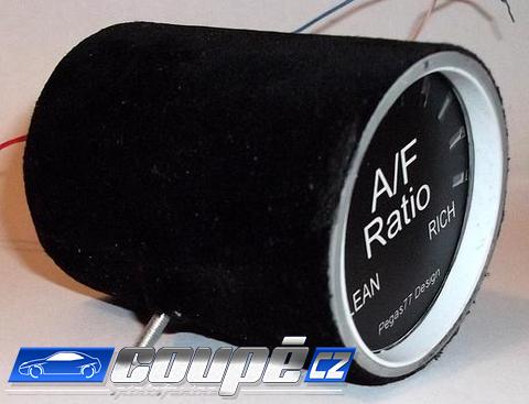

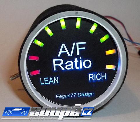

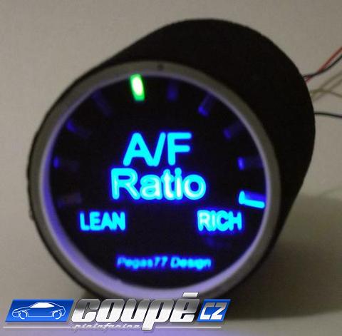

00:24:34 17.7.2013jelikož jsem měl problém s lambdou tak jsem hledal něco na diagnostiku její funkce , nemám sice širokopásmovou lambdu ale pro hrubou informaci jsem si stejně postavil budíček Air/Fuel Ratio
zatím je elektronika jednoduchá s jedním lineárním zobrazovačrm LM3914 a 10 LED
mám nachystáno ale zatím na testovacím nepájivém poli ne zcela dobře ukazujícím řešení se dvema LM3915 (nelineární varianty)

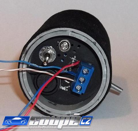

vzadu je svorkovnice na připojení napájení a signál z lambdy , pojistka a přepínač režimu, obvodový kruh bude nabarven černou barvou, tělo je novodurová trubka pr.50mm potaženo sametem
