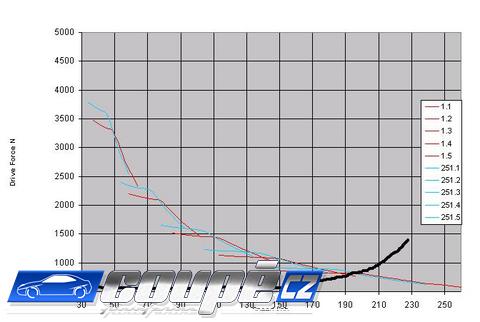

auto má takovou maximálku jakou mu vzhledem ke zpřevodování a celkovejm odporům umožní výkon jeho motoru.. jde vlastně o 2 křivky a tam kde se protnou, tam je jeho maximum...
takže to vypadá podobně jako na obrázku kde jsou zakresleny jednotlivý kvalty a hnací síla dopředu ze známý křivky Mk a převodovejch poměrů.. a to kreslený od ruky jepřibližně křivkaodporů (není přesná, ani její hodnoty, ale jen tak pro představu...tam kde se to protne, tam je maximum auta.. a ve vyšší vMax mu pak pomůže sna djen větší kopec..)
