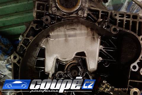

12:54:37 18.1.2014Klasika rupne hřídelka co drží pastorky v tom místě kde je zajištěná a proto pokud tuuuuníme uděláme první co? ano správně heftneme jí na tvrdo :-)

13:41:37 17.1.2014Taky tady mám takhle prasklou převodovku a se spojkou ni nebylo ani před ani po....prostě se při rozjezdu v rejdu ozvala rána a konec.....a je to fotka jak přes kopírák tý mojí....

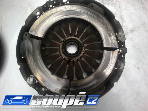

17:58:13 26.12.2013Sebo prví praskl přítlačák. Tak jsem to dal na opravu Scoupému vyměnil mi zadní nápravu stahovačku na sklo u dveří.A měnil kůláky Dal mi dozadu jíný tlumiče s pružinama,A ještě mi vyměnil rameno A přehodil mi spojku.Jezdilo to cca 1 týden Pak jsem dojel s kámošem na tuning sraz Zaplatil jsem u vstupu žádnej problém jsem nespozoroval. Pak jsem se chtěl rozjet od vstupní brány do areálu pustil jsem spojku sešlápl plyn a takhle dopadla převodovka.

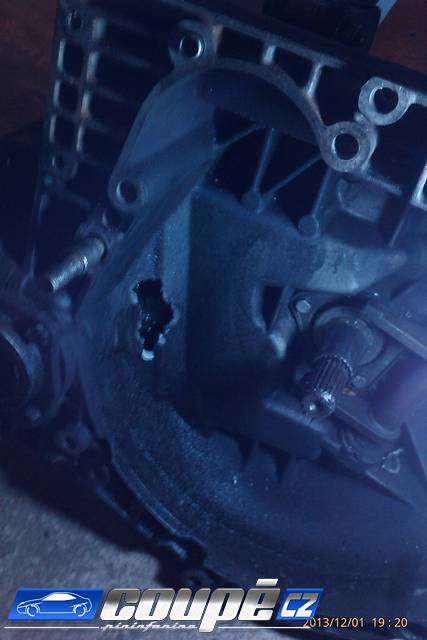

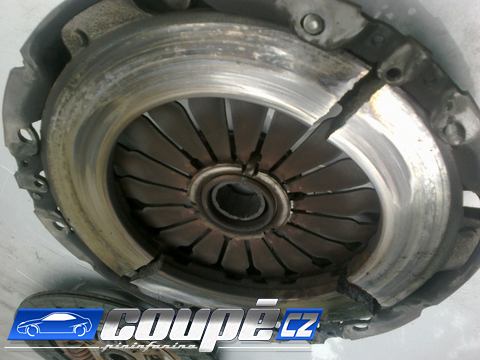

08:28:00 14.12.2013Tak ni bylo řečeno že jak praskl přítlačák a brousil převodovku tak prej praskl obal A jak se dala nová spojka. Tak už převodovka byla naprasklá, pak údajně spadl odlouplí kus hliníku do diferáku a bylo údajně vymalováno.

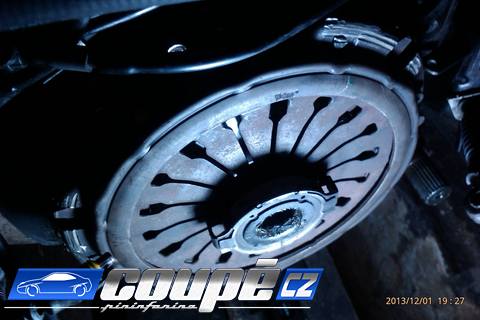

18:51:48 4.12.2013no a setrvák vypadal jak při výměně tý převodovky?..
položil na něj někdo pravítko(a na přítlačík taky?)... někdy je vyboulenej o 1mm jak prd a zbytek sestavy ten tvar kopíruje a pak se občas děje toto...
podle toho jak vypadá přítlačák(ojetý stopy) tak to vyboulený bylo jako prase.. -

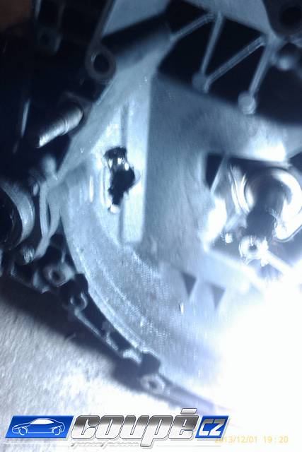

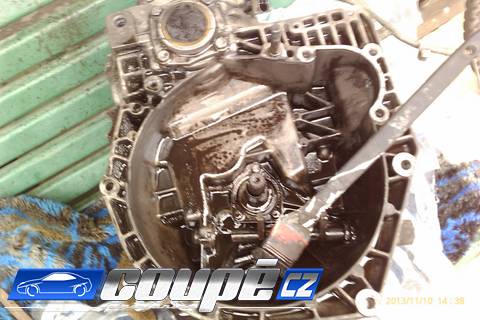

17:23:15 4.12.2013Warhol jo rachtalo ten prasklej přítlačák. typuji že musela bejt nějáká vada převodovky už ve výrobě.Nebo vada materiálu. No jsem zvědav co se stalo to musím prozkoumat u člověka co dělá repase převodovek. Jsem zvědav co mi na to poví.

15:31:55 4.12.2013prasklej přítlačák mě nutí se zeptat - pokud byla dělána spojka, byl rovnanej setrvák?
nebo spíš při tom jak píšeš start na sprintu=horší lamela(tzn. schit) při prudkým puštění spojky vyskočilo péro, setrvák ho nabral a vyslal do světa, kde projelo do skříně diferáku a odtamtud směrem ven..
V minulosti jsme toto řešily u určitý značek lamel, kde byly trochu jinak vypadající pružiny, který při ostrým startu buď popraskaly, nebo rovnou vylítaly ven... teď nevím co to bylo za značku, ale pak se dal Sachs a byl klid... -

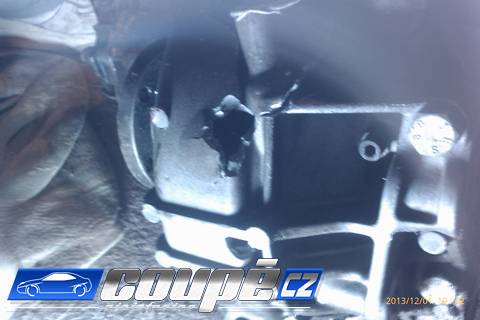

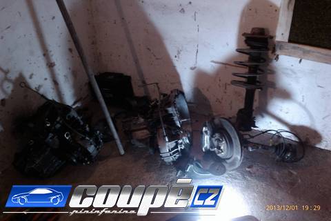

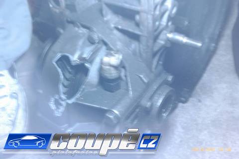

16:26:04 3.12.2013Takle to vypadá jak jsme ted sundali převodovku.

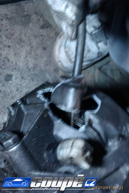

16:21:07 3.12.2013Tohle se mi stalo tak Scoupe opravoval A vše zkontroloval.
16:19:40 3.12.2013Netuším jak se to mohlo stát :/ Já jsem jel na tuning sraz, a ruplo to při rozjezdu na sprintu. Normálně jsem měl zařazenou jedničku prošlápl jsem plyn a pustil jsem spojku. A už to jen cuklo zarachotilo a bylo po srandě :/ A tohle vzniklo. Tak jsem koukal že se u nás dělá repase a výměna převodových skříní. Ale nevím zda to má cenu. Ale za optání nic nedám třeba prozradí co se vůbec stalo Kamarád se taky divil jak se to mohlo stát Každý říká výkonem je to možný ale možná někde byla závada jiná. Údržba převodovky no byla normální olej tam byl od Scoupého skontrolovaný a všechno Poněvač se měnila spojka a i setrvák prej vše dolil a skontroloval. tak že zanedbáním údržby to nebude.
