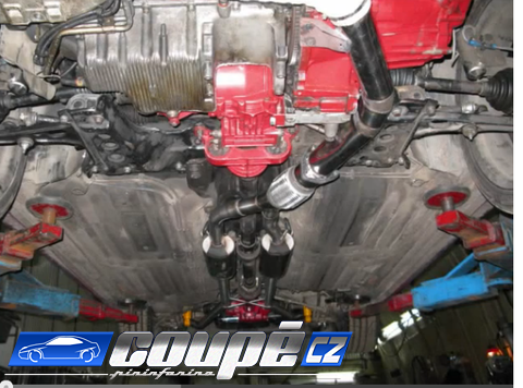

je to jiná konstrukce podvozku oproti deltě ale bude jeden problém který zatím nemám vyřešen a to je příruba mezi motor a převodovku-nejspíš budu muset přendat celou "fremu" ....
Vana bude také v řešení-vymyšlení nikde neni koho okopírovat kdo to už udělal....

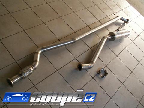

Dovolím si vložit fotku mého výfuku na 20VT, 2.5" celonerez vč. celonerez vlnovce, v-band atd. svařeno metodou TIG (argon). Maximální spokojenost,velice kvalitní práce. Kdyby měl někdo zájem, rád Vás odkážu.

výfuk je 76mm , vpodstatě na mě byl motor takže co bude s tím okolo já nevim :-)
12:04:54 18.1.2014
kolik palců má ten výfuk? budu dělat 3" tak jen jak to bude vypadat :)
