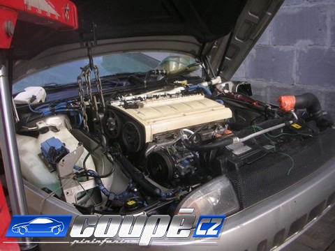

    Jako byste snili pět let o roštěnce a věděli že jednou příde ten správnej čas kdy bude vaše. A pak za váma přišel nějakej idiot, a řek by vám že když to sní dělaly ješte s kámošem tak to bylo jak s polenem.... Už chápeš Firemaniaku prč sem zakládal téma? Ve 20VT už sem jel v jednom bazaru ale spojka klouzala už od tří, tak sme ho nechteli. Na výměnu spojky se musí vundat motor, když už sou rozvody měněný?

    Vyndavání motorů 20VT při rozvodech - je to nutné protože se dělá i spojka a nejlépe i ložisko servočerpadla, ti co mi to nevěřili už většina došli k tomu že už vědí proč.

    No a jak je to s vymenou rozvodu u 20VT tam uz je to horsi co, ale nemusi se vytahovat motor jak nekteri pisi

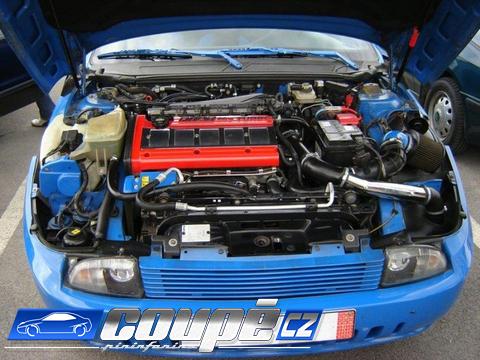

    ako pise marcel tubokitov na 300ps je vsade kopec a da sa to zohnat aj za slusny peniaz.. 16VT potrebuje cip aby sa dostal na seriovu hodnotu 20VT.. a to ze tb odchadza.. a co? zaplatis repas a mas na dlhu dobu zasa vystarane..

    nocarretovo, který před xxx lety zajelo bez odlehčení s hromadou muziky v kufru pouze s chipem 13.9s a drobnýma úpravama na cca 220PS

    a k přebroušený klice -pokud je dobrej přebrus a kvalitní šály, tak vydrží -dobrým příkladem je náš motor s již 2x přebroušenou klikou a bez problému točící necelejch 8000 s výkonem o 50% větším než má seriové 16v NA...

    on i ten 20v motor i když má o dost lepší řízení motoru než starý 16v, tak v případě atmosferických motorů je výkonový zisk po základních úpravách (neberu v úvahu chip..) výraznější u 16v.16v motorů jsem viděl dost začínajících po základních mechanickejch úpravách na 180PS a konče kolem 250,.což o NA 5válci říct nemůžu ..vždy jsem viděl max kolem 170-180PS se stejným rozsahem úprav jako u 16v, jen za vyšší cenu protože tam je jeden válec navíc..a to byly i auta pro rallye a pod..
    osobně bych zůstal u 16VT a použil ty nejlepší díly co se na ten motor v serii dávaly -byť do jinýho auta , ale ne do coupe.Pokud provedeš tohle, snadno atakuješ výkon, kterej má 20VT v serii-ale ty přesto budeš mít stále seriovej motor s výkonem o dost vyšším.
    popřemejšlej o tom -stačí vzít že třeba deltu integrale 16v -ta měla jinačí sací potrubí , jinej řídící sw (mam možnost porovnat a je tam rozdíl v předstihu a palivový mapě-vlastně v anglii se to prodává snad po názvem EVO chip..), jinak mechanicky byl motor to samý a měla 210PS, když bys dal ještě sací vačku, nebo rovnou obě z 16v NA motoru, byl bys na tom velmi dobře...
