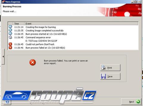

03:34:22 23.12.2009pak je v pohode mechanika i optika, takze soft... jeste me napadlo ze to pali 12x dvd byvaji 16x ne? necpes tam nejake media s keryma to rychlostne neumi? ale vic vsazim na jinou verzi nera
10:50:44 22.12.2009CDcka to pálí skvostně a je to skoro nový tak snad to nebude v háji .-)
05:25:47 22.12.2009jj prvni bych zkusil jestli to vubec jeste pali a kdyz jine soubory jo pak bych to zkusil preinstalovat
22:45:04 21.12.2009Mě to Nero občas taky dělá ale skoro vždycky mi pomohlo odinstalovat a znovu nainstalovat.
17:55:01 21.12.2009Projeď výpalku čistícím médiem, sniž rychlost vypalování na 4x, udělej dostatek místa na harddisku (na každé jednotce!) vypni antivir, indexování a obdobný sr.čky, pak když to nepomůže tak zkus úplně jiná vypalovací média a když ani to nepomůže tak jiný soft a když furt nic tak zkus výpalku v jiným kompu kde Nero fachá a když furt nic tak jí vyhoď a kup novou :-) Jinak pokud je to Nero Cracklý nebo s provařeným klíčem tak to taky nemusí dělat dobře, to bys ho musel po instalaci zablokovat firewallem aby se nemohlo připojit na server a zjistit že je kradený - jako několik dalších vypal. programů má pak v sobě jako bonus funkcionalitu na k.rvení médií... O rootkitech v keygenech,cracích nemluvě, většina antivirů se online vůbec nechytá a když máš infikovaný komp vypalování funguje dost pofidérně :-) Každopádně doporučuji projet si komp offline z flashky nebo CDROM (např. Kaspersky Rescue CD (Linux)).
12:59:33 21.12.2009Bo to zkus nejdriv vypálit jinou rychlosti..
12:52:46 21.12.2009a předtím ti to fungovalo? zkusit jinej program, nebo nero znovu naistalovat. Nero totiž tohle dělá, když po něm nainstaluje třeba servis pack 2, nebo windows aktualizace které ty procesy které Nero pro výpal používá zakážou.
11:33:27 21.12.2009joo nero .... tohle mi dělá taky :-(
11:30:59 21.12.2009Klucí poraďte zkoušim jelovi udělat to DVD a tohle mi to hlásí už jsem zkusil 3 růzmý DVD pro zápis a dycky to samý :-(
