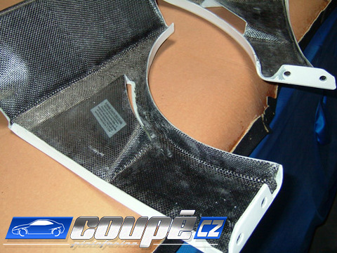

    Dalsi vec co me napadla. Kdyby nekdo chtel, tak muzu nechat udelat laminatovej kryt pod motor! :)
    Nechavam si ho opravit. (Je to ten velkej,..)
  • HARIBO
    Cenu nevim, dneska mi to bylo navrhnuto jestli je nechci taky udelat. Delaji je hlavne z laminatu - to bude levnejsi,..
    Hlavne jsem je i videl,. kdyz se to nalakuje tak to nikdo nepozna. Ale delaji ty veci pro okruhove zavody. A jak pise Honza chtelo by to asi ram, aby jsi mel sanci na preziti,.. Dalsi veci jako sklo atd,. nevim nevim
