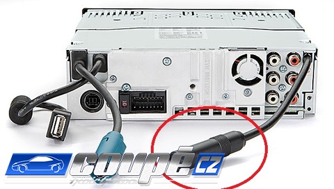

takyto kabel som mal namysli, je to na antenu.

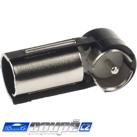

Musim pouzivat takuto redukciu. Z radia mi ide taky konektor. Maju to vsetky alpine asi, ked najde foto tak pridam

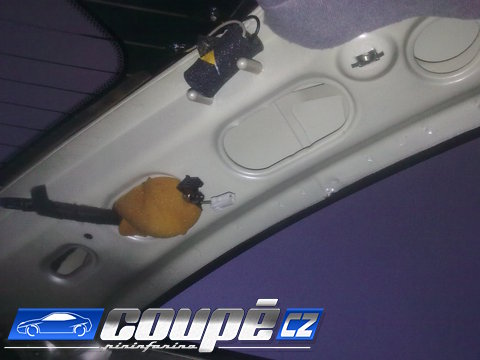

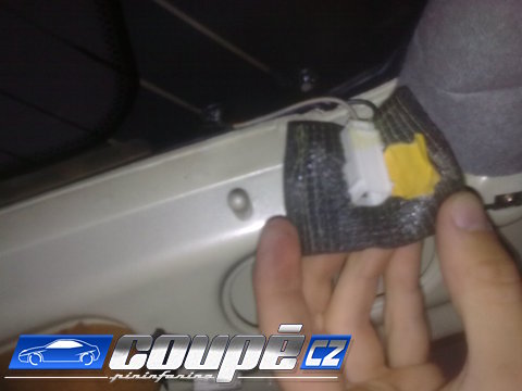

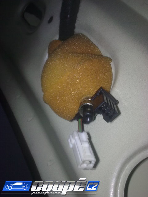

odbehol som este rychlo do garaze a rozobral som panel. Zosik bol odmontovany a trcia tam iba kable. jeden nejaky sivy pravdepodobne z toho zosiku a jeden 3pin cierny ale nenameral som na nom nic. Potom tam bol este hore jeden 2pin biely kabel od vyhrevu zadneho skla ktory nebol zapojeny na nic. Tym padom mi nehreju ani 2 horne linie. Vie niekto vysvetlit co je to za bordel ? Nejake fotky

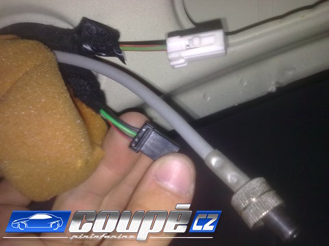

takze bol som na to dnes pozriet a modry kabel je zapojeny. Problem som asi nasiel v adaptery ktory prepaja kabel anteny s kablom ktory je vyvedeny z radia. Ta redukcia nieje bohvie aka kvalitna. Ked som ju poriadne zatlacil tak mi chytilo 8 stanic relativne cisto a ked som to pustil tak uz to bola bieda. ALe bude v prdelke asi aj kabel od anteny..... Takze ten zoasik tam niekde urcite bude a svoju funkciu pravdepodobne plni.
