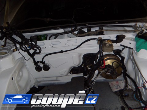

21:43:53 8.7.2014

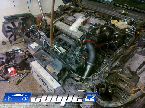

stale tam neco pribejva, dnes sem se mordovl zase s el a uz mam v motoraku vsechny svazky ted jen vse pozapojovat, jinak cernas uz stoji na prenich kolech..:)
21:42:20 8.7.2014

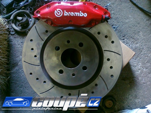

brzdicky..:)
21:34:28 8.7.2014
horni ulozeni..

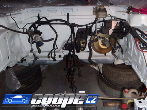

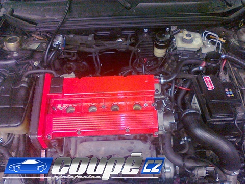

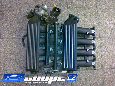

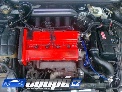

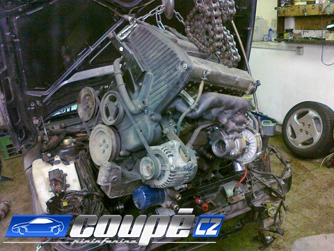

no a uz je priparaveno na montaz motoru narouboval sem ABS z20vt kvuli uspore mista a vahy, nahodila se nejak ta EL jeste a zavesil sem stavitelne tlumice
20:30:13 21.6.2014

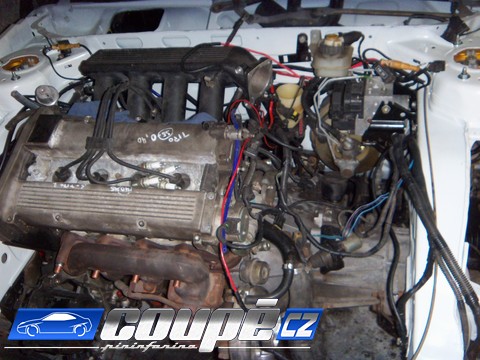

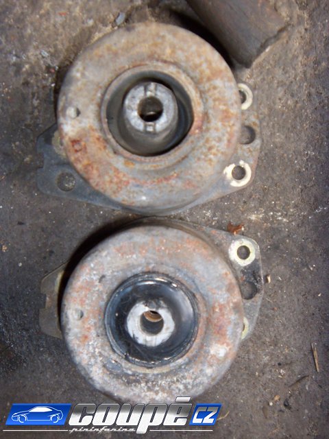

trochu sem pritvrdil zaveseni motoru a to same udelal i na strane prevodovky ..
20:20:26 21.6.2014

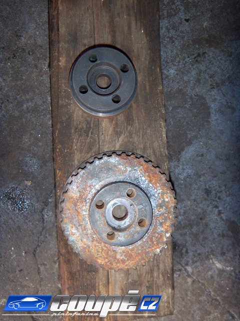

stale se neco deje ale nemam moc casu takze to trva..:/ zde odlehcena remenice bez ozubeni na vyvazovaky..

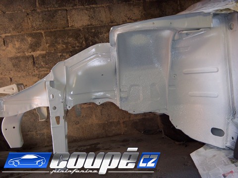

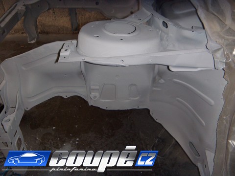

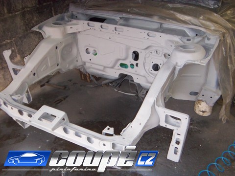

body
20:21:52 29.5.2014

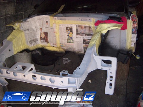

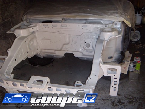

spodni hrany a nadkoli sem dal do Bodycka..

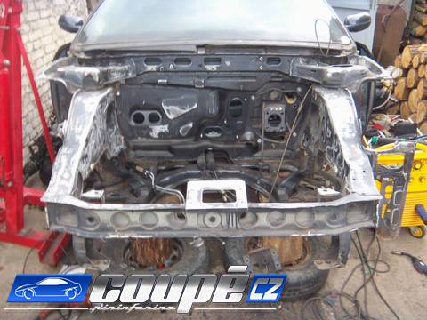

motorak konecne v zakladu..

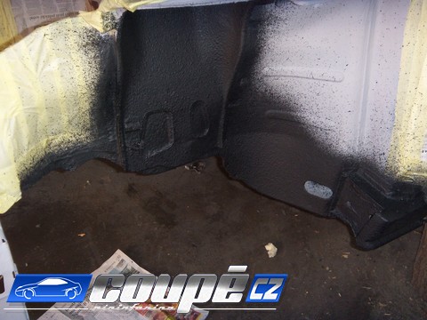

20:17:30 29.5.2014

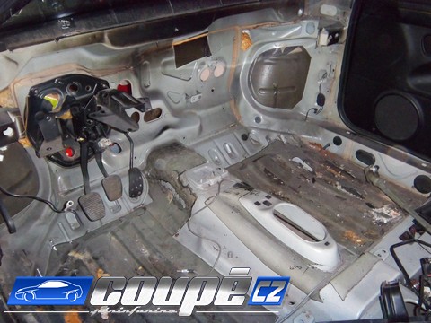

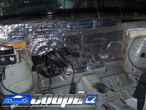

stara izolace a tlumeni pryc a pricka se vylepila tlumenim aby tam zase nebyl silenej rachot.. na foto jeste neni dolepeno..
20:16:15 29.5.2014
ani na interier sem nezapomel a vse vytahal..:)
20:15:11 29.5.2014
bocni drzak byl osklivej tak sem ho odvrtal a prisel tam jinej peknej..
20:13:50 29.5.2014

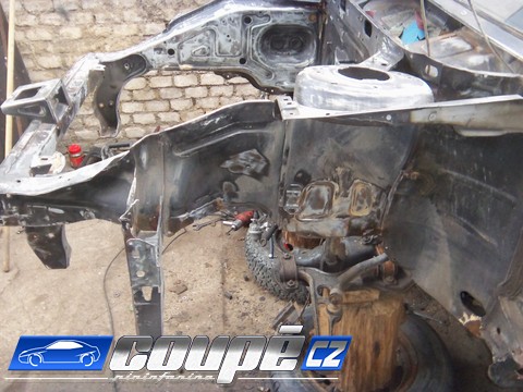

20:09:58 29.5.2014

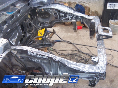

vse se odstrojilo a brousil sem a brousil dva roky stani mu neudelalo moc dobre muselo se i varit..

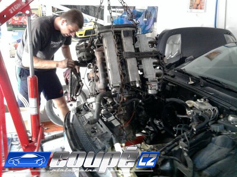

20:09:00 29.5.2014
tak po dvou letech se dockal a vrhnul sem se nej..:)

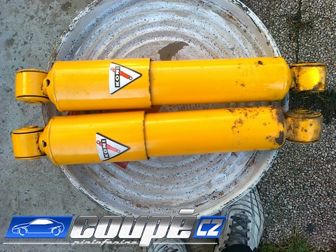

12:52:14 9.10.2011
tak dnes vymenena derava hadice od serva myslim ze to byla ta nejhure pristupna a nekdo mi ukradl sani..:D

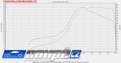

Po nejake dobe bylo vykonu malo, tak jsme zkusili co auto dokaze.
Od puvodni konfigurace se zmenily:
vacky Fiat Coupe 2.0 Atmo
vstrikovace RC 650cc
tlak paliva 4bary
prechod na palivo E85

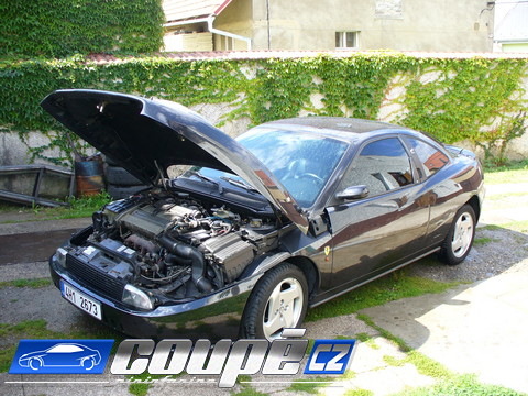

Z ridici jednotky se vystehoval puvodni chip a bylo potreba auto naladit individualne na zminenou knfiguraci.
Jako prvni jsem zkousel menit casovani saci vacky ale to melo za nasledek snizeni uvodniho zmereneho vykonu z 278 na 256koni. Takze uvod se nepovedl.
Mno, konecny bezpecny vysledek naladeneho auta je.....

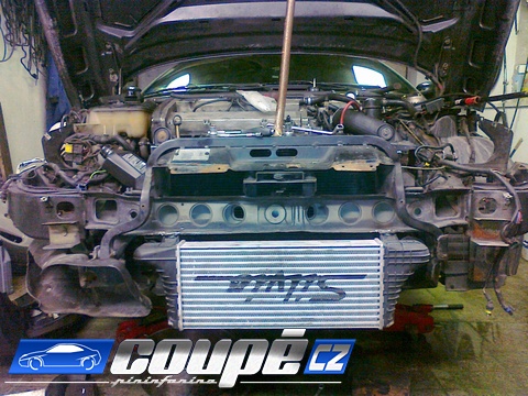

341PS / 484NM pri 1,35bar(v nastupu az 1.55bar)

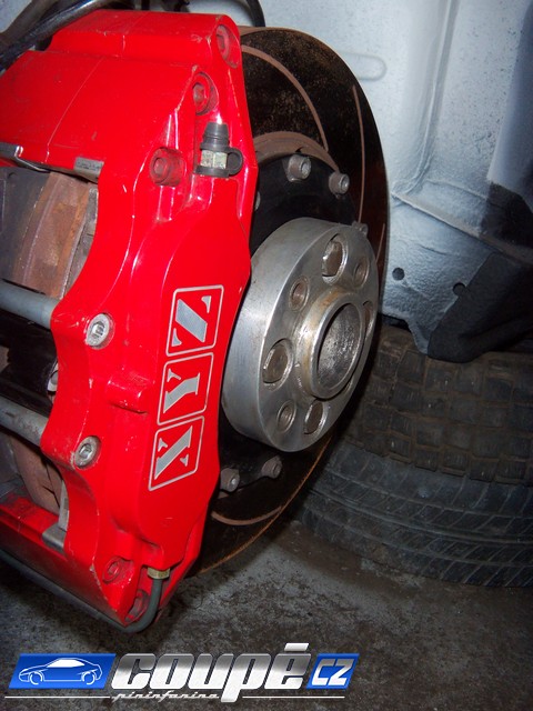

13:57:31 24.6.2011
děravý? tak to tě asi ošulili:-)
jak to brzdí?
13:44:21 24.6.2011
stale se neco deje.. :D dnes upravene silebloky na motor aby byly tvrdsi a porizene brzdy z 20VT jen jsou nake derave ty same mam i na zadek jen mensi.. :P

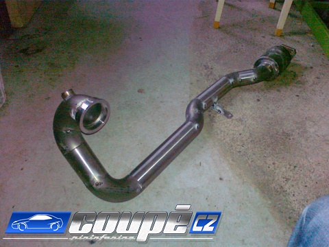

20:40:10 15.3.2011
vyfuk je ten pravej co sem chtel je to vyroba da se rict zakazkova komplet znerezu hned od zacatku a sem moc spokojen..:)

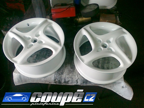

11:41:06 10.3.2011
já si to stříkám sám, vše jsem obrousil, stříkl plničem zase obrousil a lak jsem koupil do pistole za 1000 kč půl litru. scoupe, prosím jaké jsou rozměry těch šroubů, já už to tam nemůžu nikde vyčíst, děkuji.
09:11:52 10.3.2011
srouby sem obednal na netu, a co se tyce lakovani tak me to suma sumarum vcetne dopravy a finalniho bezbarveho laku tak max 2500kc
20:05:59 9.3.2011
to scoupe : Na kolik te to nastrikani vyslo i s tim vickem ? Taky to mam v planu, akorat do jine barvy.
19:07:02 9.3.2011
příští týden jdu taky stříkat na bílo, myslel jsem, že budu jedinej :), kde jsi sehnal šrouby, taky potřebuju
17:40:00 9.3.2011

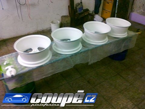

origo kola 20VT a vicko v laku.. :) zitra jedu obout a pak nahodit na auto kupoval sem komplet nove kolove srouby a dozadu podlozky 15mm

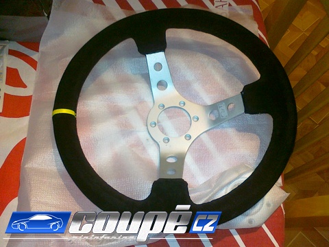

takhle to staci dekuju Ilco, jinak vcera dorazil novy volant a konecne i xenony...

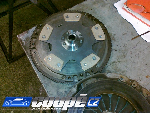

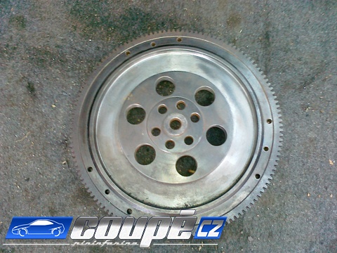

10:04:15 3.2.2011
video nemam, setrvak mi pride ze byl dobrej krok, oproti drivejsu mi prijde ze se to lepe roztaci z nizkejch treba kdyz mam trojku a jen to sudlam a pak mu pridam tak se to rychlejs roztaci...
19:43:43 2.2.2011

12:33:23 2.2.2011
setrvak delal jeden lanciista a tyhle setrvaky jezdeji na mnohem ostrejsich verzich a v jinem rezimu nez u me.. ja se ho urcite nebojim..
10:59:43 2.2.2011
na ten setrvák jsem docela zvědavej,na litinu velmi odvážné řešení :-)

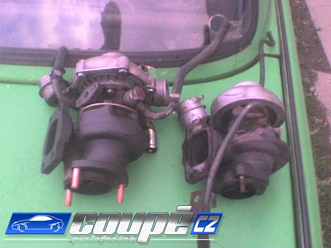

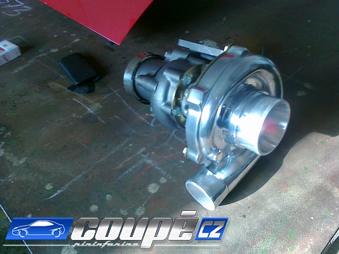

tak samotna turbina nevim, chce to vic uprav a nechci tu placat nejake zavratne cisla takze budu hlasit nez bude graf nejakejch 260HP+
09:43:02 2.2.2011
Mooooc hezký. Kolik ti hodila navíc ta turbína?
09:35:02 2.2.2011
jeste tam je spousta prace a na jare jdu na brzdu..

tak motor podruhe venku .... tady uz ma novou spojku a jde zpet tam kam patri..

turbinka..

prvni vetsi operace s vymenou turba..
09:16:38 2.2.2011
vse zacalo v lete roku 2009 co jsem zacal shanet turbinu, cernak byl hned treti turbo ktere sem byl okouknout a hned sme si padli do oka, mel jen detske nemoci jako houpajici otacky a ko posilovac brzd tak sem ho dovezl domu, puvodne jsem ani neplanoval upravy a jen se jezdilo, pak padlo turbo tak sem poridil upravene od Phoba, koncem lonskeho roku sem byl uz rozhodlej ze kone nestaceji a obednalo se velke turbo a zaclo se prekopavat..
