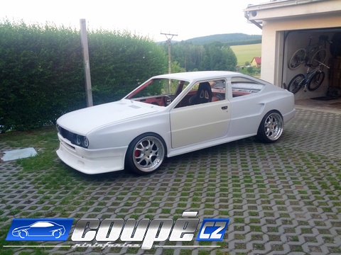

    nádhera, jsi borec, krapet závidím :-) s těma 20" to vypadá jako auto :-) mimo jiné, hezká žiletka na zdi v garáži.
    je to přehlídka neuvěřitelný energie, nápadů a moc hezký práce! Je vidět že tam nejste žádný utžený prdele,máš to moc hrezký!!!
  • Jirka20VTplus
    Děkuji.

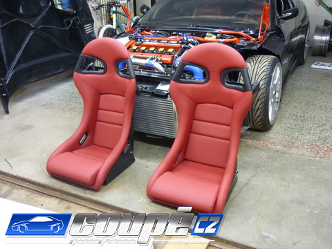

    - Ano, jedná se o sedačky z GTV.
    - Rád bych aby příští sezóna byla už testovací - tzn. plně v provozu.

    Jirka: měl bych otázku k sedačkám.Co je to za sedačky samotné na fotce , jak moc je potřeba předělat spodek sedačky .Na jedné fotce je vidět červené sedačky v Coupe , co je to za model?Dík

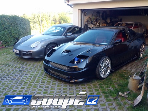

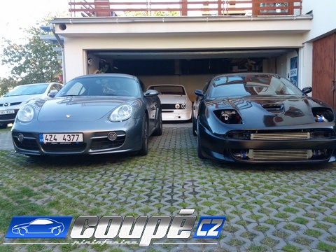

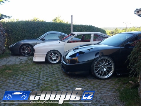

    Kamarád s Porsche ( pouze demonstrace světlé výšky vozidel )

    sedadla 2
  • Jirka20VTplus
    sedadla

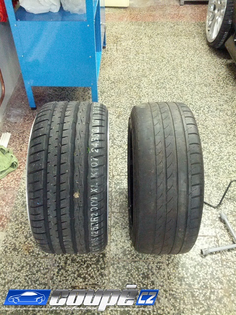

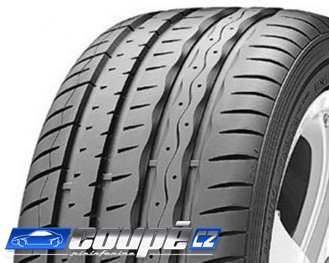

    pneu 265/25r20 vs 225/40r18
  • Jirka20VTplus
    265 vs 225
  • Jirka20VTplus
    pneu 265/25/20

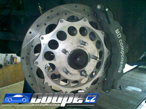

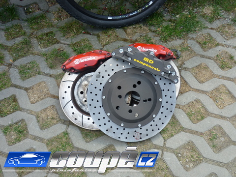

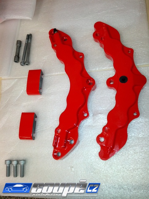

    Brzdová soustava 4
  • Jirka20VTplus
    Brzdová soustava 3
  • Jirka20VTplus
    Brzdová soustava 2
  • Jirka20VTplus
    Brzdová soustava 1

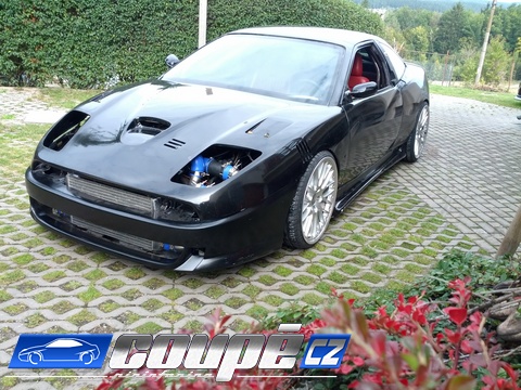

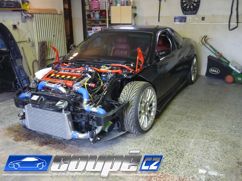

    Zdravíčko,
    Tak, po urputně dlouhé době opět zpět… (jinými slovy opět se vezu na „vlně“ motivace/aktivity/zapálení a odhodlání do díla samého… :) - můžete mě kontrolovat jak dlouho mi to vydrží…:))
    Děkuji Všem za vesměs kladné hodnocení vozidla a zasílám několik aktuálních foto, včetně foto „projektu“, kterému jsem se věnoval v době, kdy jsem Fionu odložil na „druhou kolej“

    V neposlední řadě náhrada současných 245/30/20 za 265/25/20

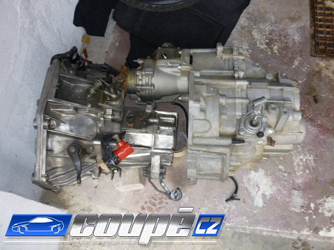

    Repasovaná převodovka integrale 4x4 - nachystáno do laku.
    Ps. vedle převodovka TFSI 4x4

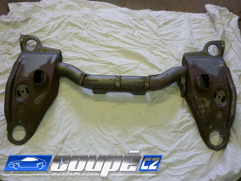

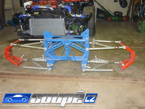

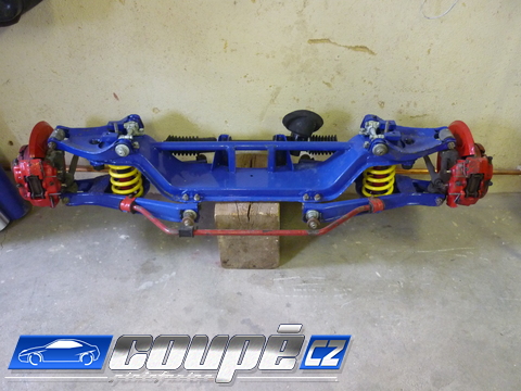

    VÝVOJ :) Zadní náprava - pravděpodobně tento nápad nebudu realizovat.
    Ps. "údajně dle TL. AR DTM" :)
  • Jirka20VTplus

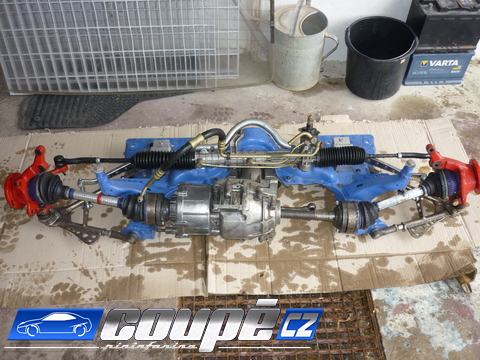

    Přední náprava s rozvodovkou. (zatím nedokončená)

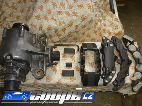

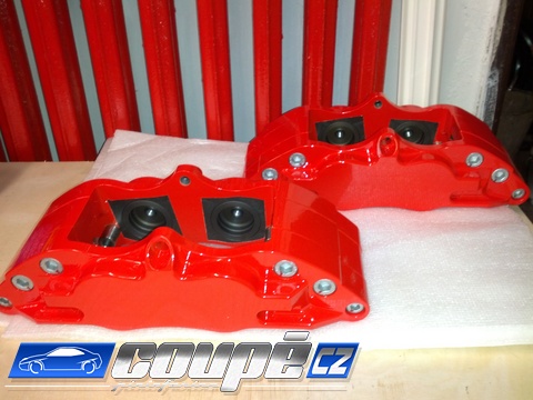

    Zadní diferenciál - nachystáno na lakování.
    Brzdná sestava - nachystáno na lakování.

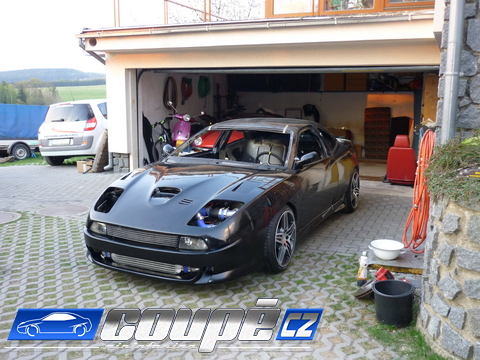

  • Jirka20VTplus

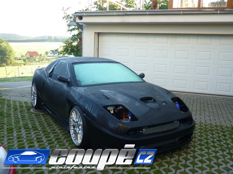

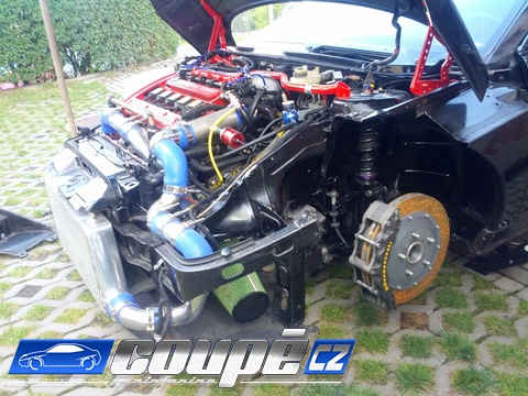

    Kapota i nárazník pryč - probíhá úprava

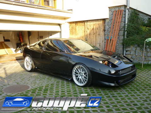

    "rámcové" dokončené zadního nárazníku
  • Jirka20VTplus
    ranní rosa...
  • Janinka 2.0.16VT
    Nádhera

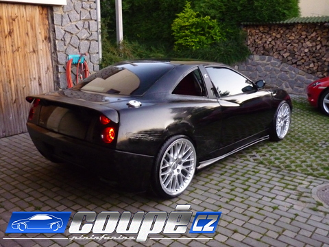

  • Jirka20VTplus

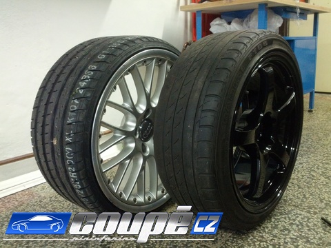

    alu 10,5 x 20"
  • Jirka20VTplus
    alu 16"
  • Jirka20VTplus

    BBS R821RS - 20" x 10,5"

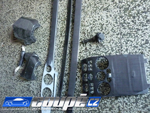

    2)Ano, plánuji rozsáhlou invazi carbonu, ale je to velice náročné na čas...

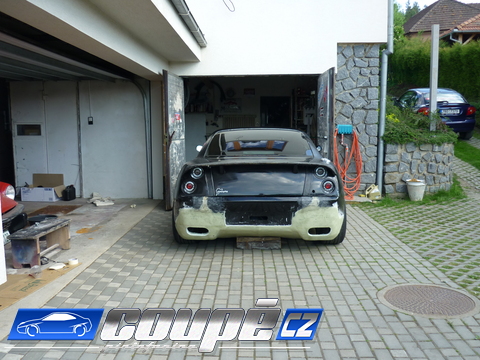

  • Jirka20VTplus
    Z foto není možná patrné, ale difuzor vede až pod zadní nápravu...
  • Jirka20VTplus
    Carbon parts.

    Na začátek chci poděkovat všem, kteří kladně hodnotili již v sekci Bazar – SADA limited Edition.
    V závislosti na přání více foto + Info. jsem založil následné téma, které bude zohledňovat celý projekt.
    FC. Mělo být i s níže uvedenými úpravami již na konci této sezony hotové. Bohužel tento záměr byl narušen koupí dedra integrale, která sebou přináší implementaci pohonu 4x4 do FC. čímž se celý projekt posunuje na počátek sezony 2012.
    - Snížení střechy
    - zásadní úprava blatníku - šířka 192cm
    - Rám, red leather,další úprava motoru,etc.etc.
    - 4x4 Intergrale
