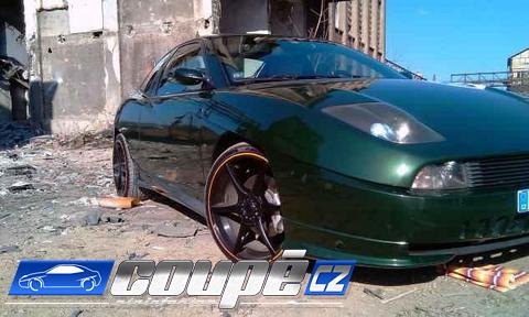

dle meho idealni rozmer 225/35 R18
pri 215/40 R18 uz je kolo o 9mm vetsi na polomeru coz asi vadit jeste nebude.
Fiat Coupé (disky +pneu)

ale vazne neni to tak hrozne a jizdni projev je pro me dokonalost totalni spojeni se silnici...jak motokara...
13:25:47 26.1.2012čau, zpočítej si obvod těch kol, mně projde největší 1960, šel bych do 17ctek,je to ideální...jinak 215 je dost uzké na parádu ne?.))
11:47:49 26.1.2012otazku je blbe i pokladat... pro paradu, jinej vyznam to nema
11:06:14 26.1.2012Polozim zakladni otazku ... Proc tam chces strkat osmnactky a takvoej rozmer ? :-)
10:43:58 22.1.2012Chtěl bych poradit s většými koly na Fiátka Chtěl bych tam hodit 18ky, ale nevím jakej rozměr pneu, aby se to tam vešlo. Jestli se tam vejdou 215 40 r18 tak by to bylo super. Nebo tam musej bejt 215 35 r18? Aby to nedrhlo napr. pri zatáčení. Díky za kazdou radu.
