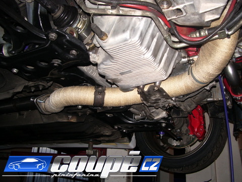

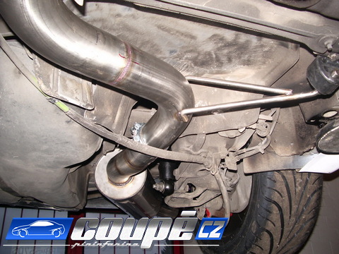

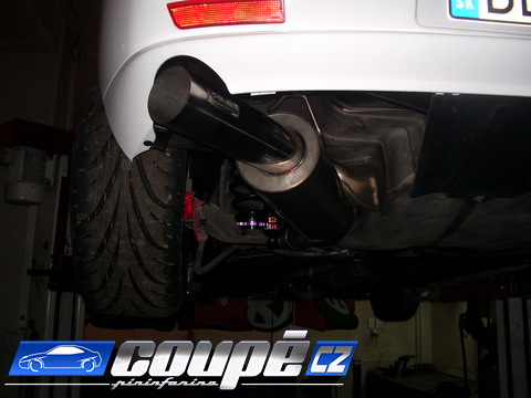

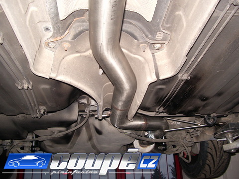

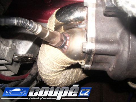

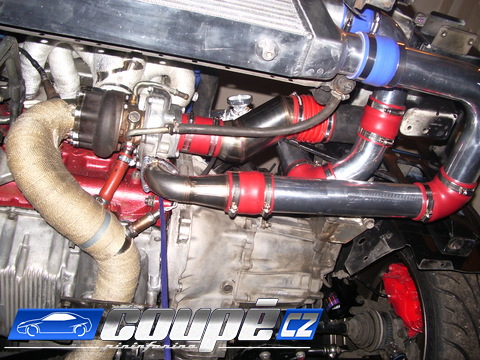

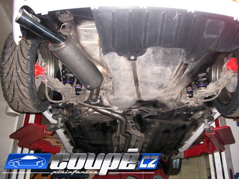

Všetko je komplet nerez 3" je to profi robota za ktoru bolo aj adekvatne zaplatené, cca ako za jedno coupe v pojazdnom dobrom stave :-) farba je špecialny pigment superwhite, čisto len pigment ten najbelší aký sa dá zohnať.
23:26:57 31.1.2012
krásná práce, komplet nerez? krásný sváry ;-)
to je na bílém LE, nebo jen nedolakovaná sada ?

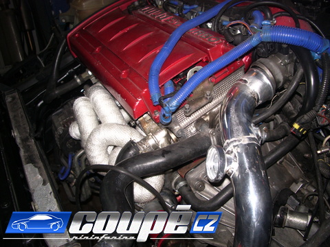

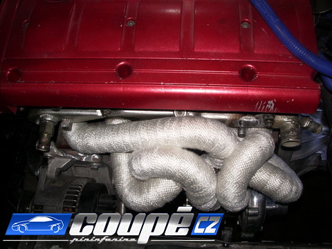

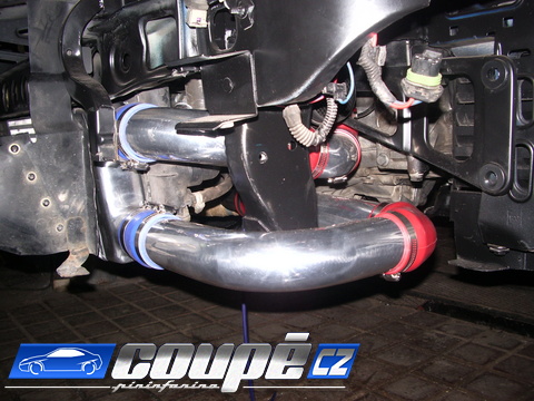

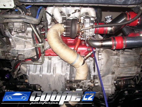

JOHNY: prosím tě, neměl bys víc fotek toho předku? hlavně kolem zástavby IC a turba...

JOHNY ty modeluješ to samé co já :-D až teda na ty svody... ty ti mooc závidim

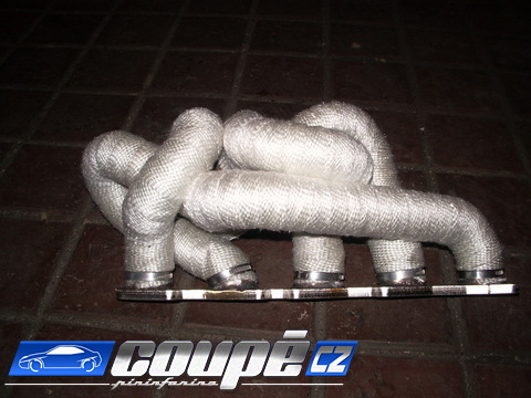

zvody 45mm vnutro 39mm, downpipe až po koniec 3", jeden klb, koncový tlmič priechodný 3"
