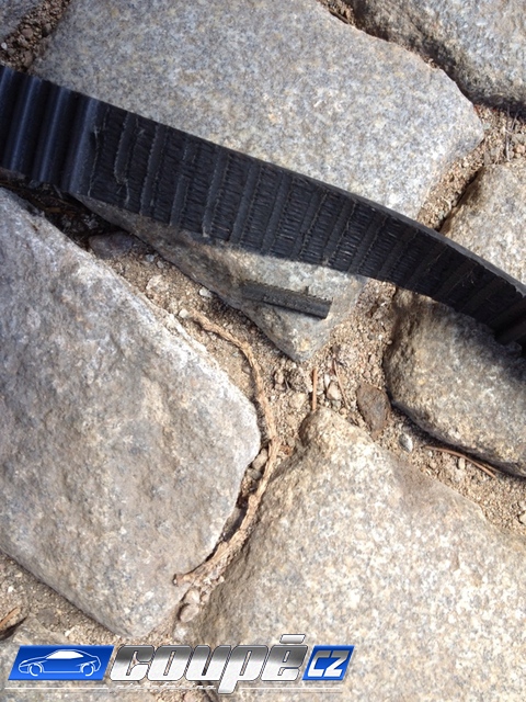

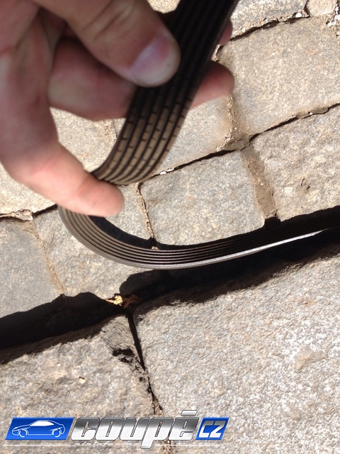

08:11:31 9.5.2012kousle tam nic neni proste jen remen je stary, po cele delceje rozpraskanej v drazkovani..
23:19:02 8.5.2012Podla mňa podla toho remeňa sa niečo seklo a preto sa strhol vyzerá to divne nie jeho únavou ale ze sa niečo na motore zadrelo ale to môže posúdiť Scoupe ale on asi nenadáva ma kšeft .

len sondujem ceny mne nič neraflo zatiaľ okrem toho ze mam raritu FC 1,8TDI Plánujem výmenu rozvodov +vodná pumpa + variátor skontrolovať zdvihátka zabrusovať hlavu na na ventily Mne sa nestráca ani voda zatiaľ ani olej -

21:12:36 8.5.2012LWQ ako sa si podarilo tak strhnúť remeň?Mal už po životnosti?A jedného kokota poznám čo furt kontroluje olej aj keď mu ho FC nežerie JA :)

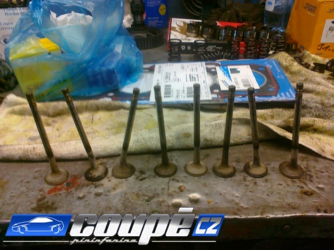

20:26:14 8.5.2012tak pokracujem v hadance.. olejtam sice byl pod ryskama ale nastesti v takove mire ze se motoru nic nestalo, pro jistotu sla dolu vana, vsechny lagry jsou ok, vacky taky, a tohle sem vydoloval z hlavy..
21:19:41 7.5.2012Denis: nejde mi to cele do hlavy co se kua stalo kdyz to nikdy olej nezralo a ruku na srdce, kdo z beznych ridicu pravidelne olej kontroluje kdyz vi, ze motor olej nezere ? :-(
21:13:33 7.5.2012LWQ: A jak asi budou vypadat vačky...jestli se nesápl řemen kvůli malému tlaku ve variátoru a přidřené vačce
21:08:15 7.5.2012Tak dle info od Scoupe tam neni olej ... Co to je za haluz :-( ... sem si vybral dobre FC ... co se da delat ... stastnej chlapik ten EDDY, kdyz se mu to nesra*o ... :-|

Co se stalo ? No jedu v klidu v obci a najednou divny cvakani, zachvilku prestalo. Si rikam nejaka ta stahovaci paska na poklici, at upadne svinucha. Jedu dal a po par desitkach metru zacalo cvakani znova a jeste intenzivneji. Najednou motor zhasnul, jako kdyz ho vypnes, zustala svitit elektrika jen. Tak sem to se stestim odstavil na krajnici. Mrknul poradne pod kapotu a pod auto. Nikde nic, tak sem to zkusil znova nakopnout a nic, znelo to jako kdyz se toci jen starter. Pritom kontrolky v poradku zhasnout a zadny vstriky a tak nezustanou svitit.
Tak sem to nechal odtahnout a dneska sme to rozebrali a ejhle, rozvodak proste povolil :-(
Jeste nevim, ale asi bude treba udela hlavu, kdyz uz to bude rozebrany a urcite rozvody a tak ...

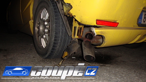

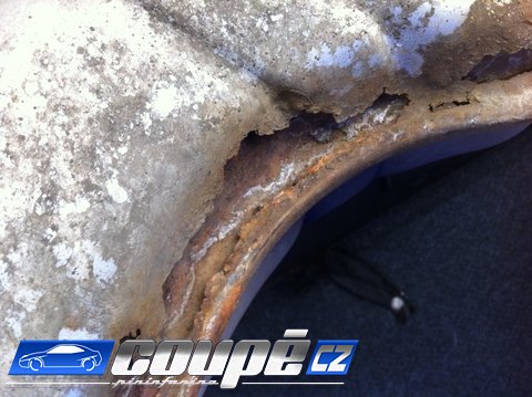

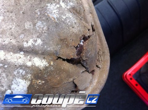

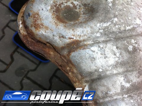

13:10:39 2.4.2012Luxor: jasne, aby nahodou ten vyfuk nebyl moc novej, tak sem ho koupal v slabe HCL, at si uzije :-D
13:09:11 2.4.2012pokud ho někdo poléval po večerech celý rok kyselinou, solí apod. tak to možné je ;-) ale jinak pochybuji, můj výfuk dostával permanentně mega čočku a vydržel to co vydržel... :-)
23:50:39 29.3.2012Mazec co sem nasel v e-mailu od EDDYho o vyfuku :-)
- vyfuk jsem pred zimou koupil novy od Maatryho z klubu od svodu za 6tis, je to origo, zadny bastl!
... je mozny, ze ten vyfuk je tak znicenej po cca. roce jezdeni ? :-O -

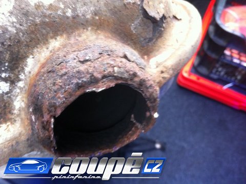

01:32:59 21.3.2012Tak chápeme sa výfuková čast od zvodov až po koniec je veľmi namáhaná čast hlavne teplotne takže nás to čaká všetkých .Som sa chcel inspirovať ako to kto riešil teda okrem toho že katalyzátor chcem ponechať "chodím na kole" teda ak to nepatri pod duševne vlastníctvo :)

ja som myslel trosku krajšie foto prerobené na univerzálny kat + ostane veci .Nemal som na mysli rozpadnutú výfukovú čast:) -
09:36:13 19.3.2012sebo: ja tu fotky dal :-) sem zvedavej, az lehnu pod auto, jak ten vyfuk bude vypadat ...

09:50:29 2.3.2012Luxor pěkně pěkně ale koukám, že koroze už tam taky pěkně řádí :)

11:54:28 30.1.2012Ahoj,
tak sem zjistil, ze muj vyfuk bud je podstatne starsi nez proklamovane dva roky, ci mu ty dve sezony daly tolik zabrat ... Viz. foto.
Uz zacatkem zimy sem to nechaval privarit, kdyz to upadlo na poslednim tlumicek, ale zase to upadlo a na fotkach uvidite, ze duvod k tomu, aby to nedrzelo po kupe to ma :-(
Mate nekdo slusny vyfuk na 1.8V za rozumny peniz ?
