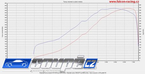

22:54:33 23.5.2012Tady video z dyna, mereno na 4rychl.stupen:
22:40:51 23.5.2012Dnes jsem dokoncil prvni fazi uprav a preladeni RJ na palivo E85.
Jedna se o auto Fika76 , s motorem postavenym od Krosmena, nicmene s radou dalsich zasahu.
Konkretni specifikace
-woessner pisty+ojnice
-vacky prebrousene od Krejbicha, stupne cca jako seriove, jen o cca 1mm vetsi zdvih(precasovane jinak nez tovarne)
-cinske turbo "GT2870" Krosmenovo
-nerezove svody
-masivni intercooler
-pruchozi vyfuk 60-70mm
-vstrikovace siemens 630cc + 2.5bar regulator tlaku paliva
-HKS EVC6 regulace tlaku turba
Nejvtesi zadrhel ted tvori turbodmychadlo, ma nevhodny kompresor a tak nelze vyuzit ve strednich otackach vetsi tlak nez 1.1bar, pak dochazi k masivni compressor surge. Diky HKS regulaci se s vyssimi otackami pousti tlak turba az k 1.4bar. Proto se brzy vymeni za plnohodnotny Garrett GT3071r.
Nicmene vysledek zatim je zminenych 395ps/6600ot a 437nm/5900ot.
