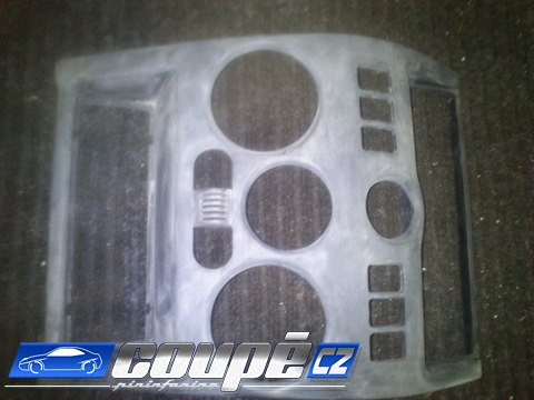

18:05:48 11.6.2012Proč se trápit se sundáváním gumy, když to jde nalepit rovnou na ni :D
Horkovzduška jí nahřeje a prstem přes fólii to rozhladíte a tak to už zůstane :D

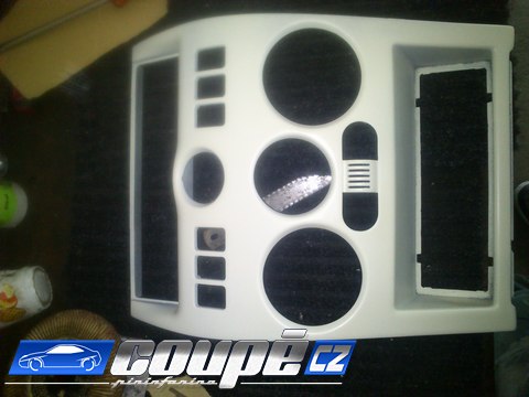

20:32:26 9.6.2012dôležite je to pekne zarovnať ja to mam lesklú čiernu a nevyzerá to špatne len na tom vidno hneť prach stačí vlkov handrou a je to ok

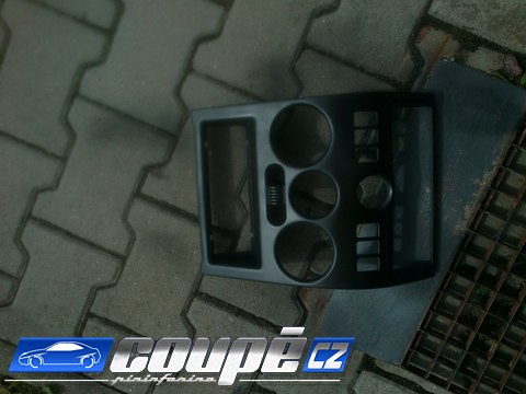

19:59:19 9.6.2012Lesklé to není mám to dané do matu a poslední nástřik jsem dělal z hodně velké dálky a to tomu dodalo 1000% vzhled té gumy. =) normálně 1 obrousit gumu. 2 odmastit 3.hodit základovkou to vám ukáže nedostatky které pak přebrousíte. 4 láknout do požadované barvy mě to zabralo 7-8 Hod cca. měl jsem gumu kvalitně nastříkanou třeba u 1.8 jsem jí sundal lihem tady si to lihem ani neprdlo.. =))
18:00:41 9.6.2012Tohle mi právě nepřijde lesklý, vypadá to na fotce skoro jak ten originální povrch. Lesklý to vypadá blbě...
