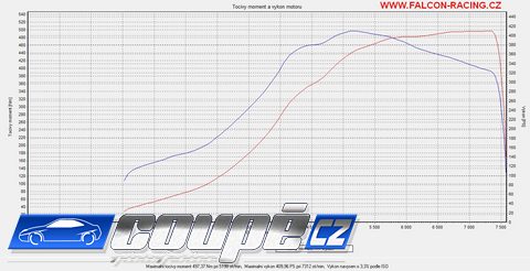

Zapomel jsem napsat presne udaje:
410ps pri 7300ot a 497Nm pri 5200ot.
Marcel: samozrejme ze ne, viz ten odkaz. Seriove vstrikovace by na E85 stacili tak mozna na seriovy vykon.

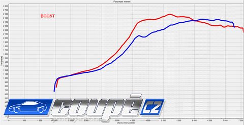

15:51:03 9.8.2012Porovnani prubehu TLAKU turba. Jak uz jsem predtim psal, cinske turbo nedovolovalo vetsi tlak ve streednich otackach, diky surge.
15:48:31 9.8.2012Porovnani prubehu VYKONU predchoziho setupu s cinskym turbem. To byl hlavni duvod zmeny.
15:46:24 9.8.2012Po kratsi dobe jsme dokoncili dalsi fazi uprav Fikova ferrari.
Zmeny oproti predchozi konfiguraci:
-turbo Garrett GT3071r se specialnim GT25 vyfukovym housingem
-3bar regulator tlak paliva
Limitujicim faktorem je palivova soustava, vstrikovace jsou pri maximalnim vykonu jiz otevrene naplno. V tuhle chvily s tim nejsem schopen nic udelat, ale pokud vyresim limity seriove jednotky, pujdou pouzit vetsi vstrikovace ci alepson vetsi tlak paliva, tak se zase posuneme dal.
Hodnota 410ps je pri tlaku turba 1.3bar
