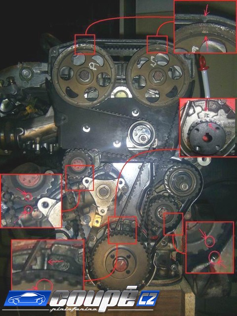

                17:02:35 23.4.2015
                systém nastavení 16V/VT je stejnej..jen s elišily řemenice na vačkách
mimochodem, řemen vyvažovaček sundej a už ho tam nevracej!
                12:43:19 23.4.2015
                ale tohle je 16VT ne? nebo je to stejný?
                22:43:47 22.4.2015
                Aretace není potřeba, rysky v příloze.
                12:46:39 16.4.2015
                Zdravím chci se zeptat jestli nevíte co všechno a kde se aretuje na 2.0 16v a jestli by někdo neměl schéma rozvodu, díky)
