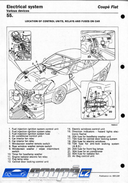

Relé - který je který ?
20:04:56 9.9.2009Je to super , ale šlo mi hlavně o ty relátka který jsou u pojistek nad pedálama.Všechno mi funguje,jen mám dojem že se docela dost zahřívají a tak mně zajímá od čeho vlastně který je.
19:52:03 9.9.2009Děkuju....
01:09:57 9.9.2009
01:09:18 9.9.2009Zde...
20:10:25 8.9.2009nemá někdo schéma který relátko je naco ? Díky. 2.0 16V
