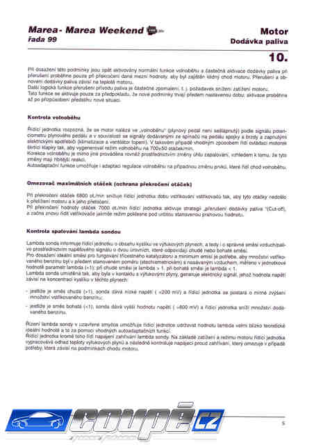

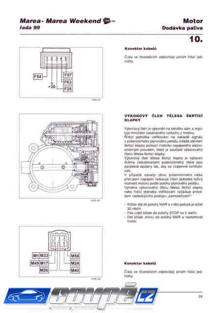

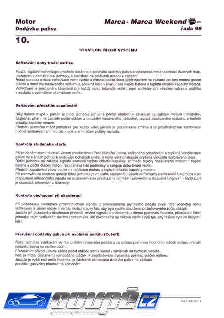

Z těch obrazku mi to nejde přečíst a na mareaklubu pisou ze to muže byt i spatnym nastavením rozvodu a dali tam odkaz:
http://www.cztuning.cz/index.php?action=detail& ;back=view&zboid=241
nejaka srajda na klapku a prej to zabírá..
