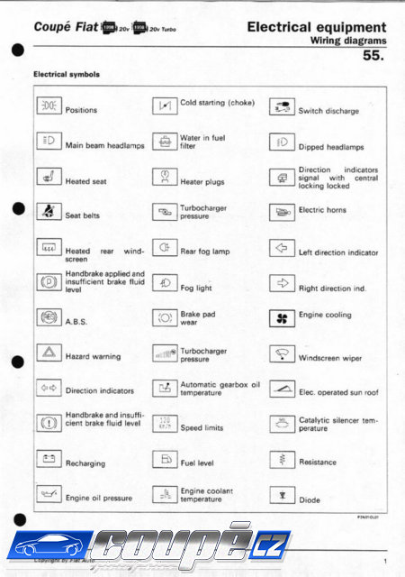

00:47:34 6.11.2009je to teplota katu... má teď jedny budíky před sebou a mám ji tam taky... podle mě to je něco jako teplota EGT, která se na to nikdy nemontovala... na OPELU VECTRA sem to měl taky, ale nikdy nesvítila, tak sem se o to až tak nezajímal... a pokud se rozsvítí, tak bude něco špatně... není jen tak pro prdel červená... vem to auto na diagnostiku a budeš chytřejší...
22:50:54 5.11.2009tady je ta kontrolka a u ni je napsany catalytic silencer temperature coz je asi v prekladu teplota tlumice katalizatoru

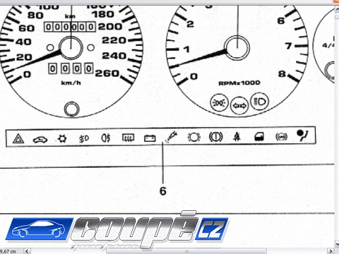

ja ju tam vazne mam presne jak je to na tom obrazku krery jsi poslal,ja tu kontrolku mam druhou z leva a natom tvim obrazku je jakysi shema auta to je fakt divny ja mam coupe 16vt -
20:31:24 5.11.2009myslíš vůbec Coupé? jediná podobná kontrolka je vyhřívání zadního skla...

20:13:33 5.11.2009prosim tak co ta kontrolka znamena

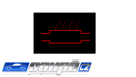

20:10:42 5.11.2009bohuzel se mi nepodarilo najit obrazek tak jsem to v programu alespon nakreslil,neni to sice nic moc,ale aspon neco a ta kontrolka je z leva hnet vedle vystrazne kontrolky
08:19:48 5.11.2009z obrázku to nepoznám... pošli lepší...
