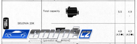

21:38:37 12.11.2009interval vymeny oleje je 10 000km. Nejaky olej motor zere vzdy i kdyz je OK, to je normalni. Ja dolivam cca 3l na tech 10 000km. Jinak 5l oleje je vcetne filtru, vana ma dle manualu 4,5l. Rozdil mezi min a max na merce je 0,5l oleje. Pokud je merka sucha znamena to ze je v motoru 4,5l oleje a min. Kazdopadne kontroluj casteji, dolivej a budes mit klid.

20:25:36 12.11.2009to nevim.nekde jsem cetl 4.8l-4.3kgKazdopadne jsem cetl na nejaky italskym forum ze je dobry jedno za mesic zkontrolovat olej a ze je normalne ze obcas se musi nalivat.Doufam ze se nestalo neco s motorem jestli tam bylo malo olej.
