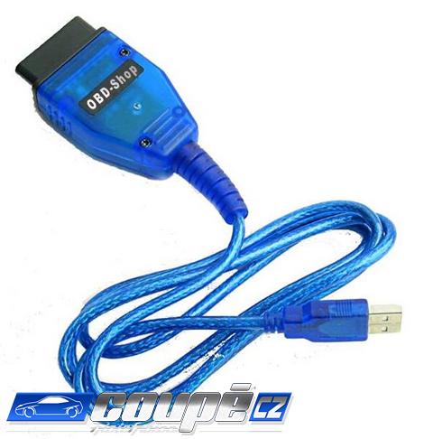

je to mozne, necet sem to, ale obycejny KKL kabel na usb nebo com s FiatEcuScan by mel na bagy jit vsechny, nemam vyzkousene, muj bag mam odpojeny, ale tim to dal konci. Uz sem psal tem vyrobcum a slibili v dalsi verzi pridat nefunkcni ecu verze 97 a starsi a i pripojeni pres ELM kabel tak sem zvedavy pak...

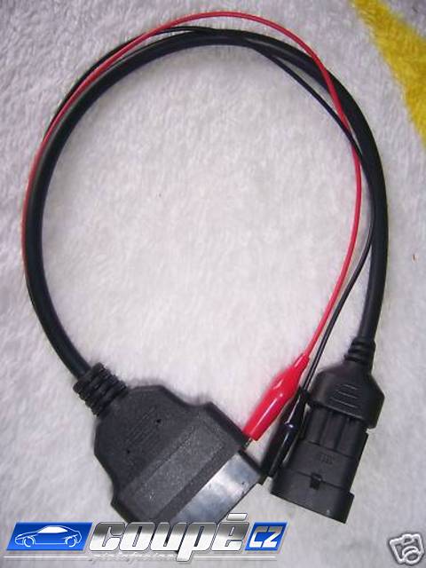

ta redukce asi pujde ale nechapu prc maji minus zvlast kdyz je v tom 3-pinu origos

16:27:02 25.2.2010JJ dík, ten modrej kabel je ale z toho obd shopu a s tou redukcí na 3pin by měl fungovat. ptam se... je to popsáno na http://www.fccuk.org/forum/ubbthreads.php?ubb=show flat&Number=985190#Post985190 ale asi jen ten Airbag...

05:48:51 25.2.2010takze at to shrnu na ten KKL kabel si muzes akorat zkouset VW group, marne doufas se s 1.6 verzi FiatEcuScan neco krom airbagu pojede. Redukce je podivna pac pouziva z 3 pinu jen 2 a plus minus je bokem, pritom se dela odzkousena co ma jen plus bokem a pouziva 3pin konektor. A k tomu poslednimu, ani jedno coupe neni OBD.

07:42:10 12.12.2009sTeAvEn redukce jsem nasel dve:
tuhle
http://www.aukro.cz/item830051448_redukce_na_fiat. html
a tuhle
http://www.elerte.cz/produkty/kabelove-redukce/red ukce-fiat-clip-obdii-94.htm
tu druhu mam na vise odzkousenou a funguje, tu prvni si nejsem jisty ale jak pisu mam to na vise a elm neumi asi auta pod 2001 a pod obd -
