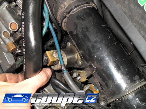

me plinovej pedal vubec nereaguje,myslis tot toto -
22:03:44 27.12.2009na sání nad baterkou, takový váleček.
22:02:52 27.12.2009za studena to nejspíš bude on, mě to pomohlo, ale za tepla houpou ot. pořád, za studena to občas bez plynu při kolísání chcíplo, ted už drží ot. přesně, jak má:)
22:02:30 27.12.2009Mertix
Krokoví moturek? ten jsem neskousel a ani nevim kde ho mam hledat -
21:59:15 27.12.2009Mertix
dela to furt za tepla i za studena -
