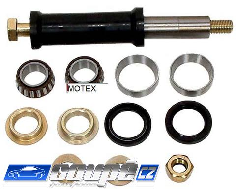

10:34:15 19.4.2010je to pakárna. dělal jsem to teď na vyndané nápravě. na autě si to nedokážu představit. ramenu nic nebude. vyměn jen to co je na fotkách a budeš mít klid.

21:27:30 18.4.2010Tady se mrkni jak to vypadá http://www.aukro.cz/item1003465200_oprav_sada_rame na_brava_bravo_marea_alfa_zadni.html
21:18:25 18.4.2010je to uloženo na jehlových ložiskách- sada stojí okolo 600kč na jedno kolo- je to včetně pouzdra, ložisek, plastové vložky a šroubu, výměna snadná i bez lisu
19:08:59 18.4.2010jak to tam funguje? nahore sem nasel silentblok a dole je ulozeni. To ulozeni je taky silentblok, nebo jehlove lozisko nebo tak neco a da se to vymenit, vylisovat nebo se musi vzit cele rameno?
