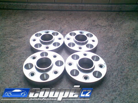

14:42:01 24.4.2010No chlapci,dneska som skusal tie kola 4x100,a pasuju bezproblemu,dal som tam aj podlozky 20mm a dlhsie srubky,zadny problem s tym..tak uz sa tesim na Trebic :-)
10:37:52 23.4.2010taky mi leží doma podložky když jsem kupoval favoša tak tam byly 16. pětidíry co pasují na golf tak nevím jaká to je ted rozteč ale jinak se to dá použít i jako rozšíření na 4x98 to máš jedno jen bych musel dokoupit delší šrouby protože pro redukci ti stačí jeden delší jenom
21:33:06 22.4.2010normálně to pasovat nebude a jestli ty kola nemají větší díry na šrouby tak ti nepomůžou ani plovoucí šrouby a budeš muset použít podložky se změnou rozteče
21:31:26 22.4.2010mělo by to jít pokud použiješ šrouby s plovoucí hlavou a ty kola jsou na to dělaný
21:30:28 22.4.2010ja mam otazku,dneska som kupil 16-ky kola 4x100,ale ja mam roztec 4x98...To bude pasovat normalne,nebudem mat stym problemy???
