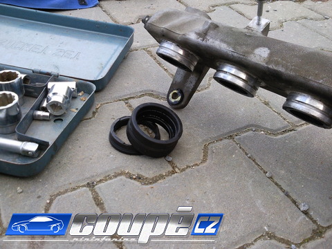

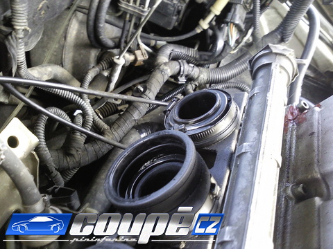

Feki: ale mě to blbne i s origo BOVem
22:49:25 22.8.2010
Stando nebude to BOVkem?Něco podobnýho jsem nedavno četl náhodou na nejakym fóru pro nejaký germansky vozidla.Popisovali úplne to samy a kdyz uz jsi vyzkoušel všechno mozny...
20:51:28 22.8.2010
Stando pozrel si tie gumove medzikusy na sani,ako sme sa bavili na zraze????ja odkedy som vymenil ziaden problem

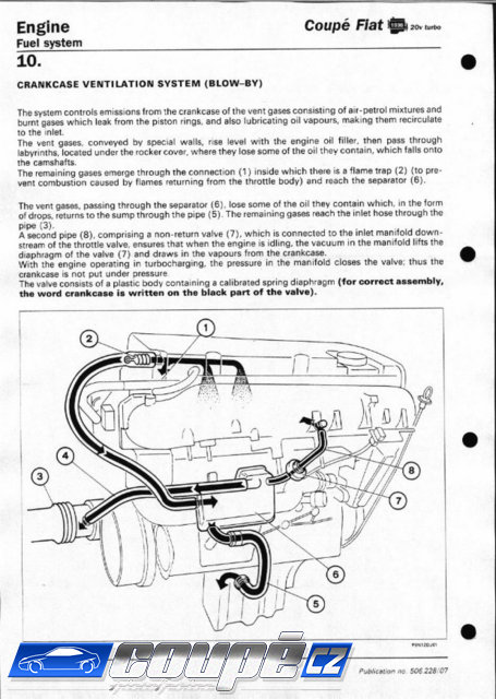

sundat a vyzkoušet, poznáš jestli se přisekává - foukáním a podtlakem... to máte dobrý že u 20VT je k tomu přístup, u 16VT je přístup špatnej... U 1,8 nevím, ten ventil tam ale nejspíš taky bude...
10:03:55 9.8.2010
já už vim o co jde... je hned nahoře, ale jak zjistit jesi je OK ?

Luxor: má ten ventil 1,8?

Radku vůbec nevim o čem mluvíš ! o tomhle ventilu sem nikdy neslyšel... 20VT ho má taky ?

Mě teda kdysi rozrušil ten jednosměrnej ventil co je za klapkou a pouští vzduch do klikovky, když jsem ho měl venku tak se otvíral jak chtěl a několik dalších starších co jsem měl v ruce na tom bylo podobně - jsem si tenkrát říkal že teda nic moc asi když věc co má být v určitou chvíli zavřená zůstane přiseklá a bere zpoza klapky vzduch a obráceně... Asi se s tím nějak dokáže poprat VAE protože jinak by to dělalo větší bordel, ale optimální to asi nebude. Brouzdal jsem tenkrát na fcc.org a tam tvrdilo pár lidí že se jim výměnou tohoto celkově vyřešil problém s otáčkama... Bohužel jsem novej nesehnat, ve Fiatu nevěděli jak to objednat - v EPERu ho nenašli - tak jsem dal starší co na tom byl o něco líp a hlavně nebyl úplně prasklej jako ten můj :-)

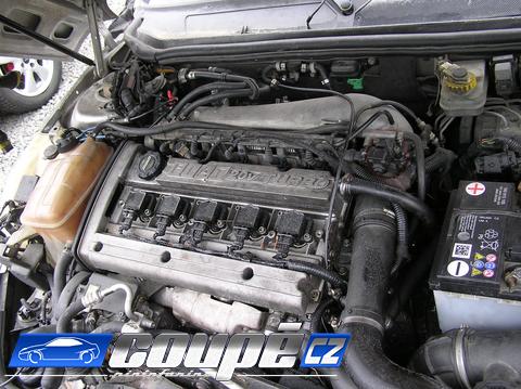

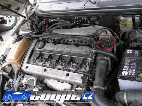

tak dej pak vědět jak si dopadl. mě krokáč bzučí když mám klíček v první poloze a když ho odpojim, tak drží volnoběch kolem 800 ot.
fotky máš dole, je to v tom červenym čtverečku a odpojíš kabel kterej k němu je připojenej.
