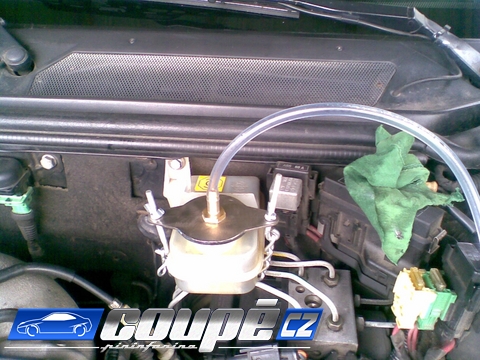

12:22:27 18.5.2010Lópneš brzdovku do bandasky, napumpuješ, zmáčkneš pomalu spouštěcí páčku a zajistíš tlačítkem.
Oběhneš všechny odvzušňováky.
Rozdíl je v tom, že systém těsný na přetlak kapaliny "nemusí nutně??@!§" být plynotěsný na podtlak.
10:33:25 18.5.2010Pěkné. Díky za foto, můžu se zeptat na rozdíl, když se do dělá podtlakem odsávačkou a nebo přetlakem jak to má Thor??? Krom toho že se v průběhu výměny musí dolévat brzdovka. Přičemž je malinko výhodnější odsávačka.

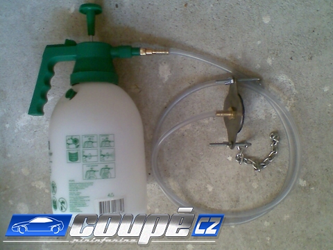

09:12:54 18.5.2010Takhle to naroubuješ a máš auto za pár minut.
09:09:37 18.5.2010Udělěj si tohle.
Je to lepší - výměna pod tlakem.
A taky levnější.
Tlakový postříkovač z Lidlu, fitinky z OBI.
Kus plechu, řetízek a háčky se závitem.

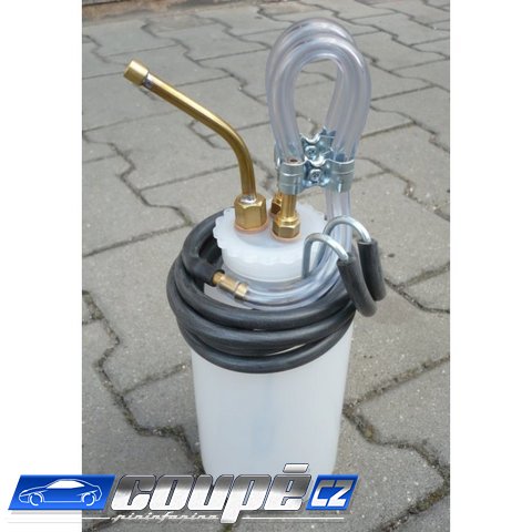

19:21:09 16.5.2010Ahoj, dokázal by to někdo vyrobit, za dobrou cenu?
http://speedpro.cz/nadobka-odvzdusneni-2brzdicu-na jednou-p-4614.html
