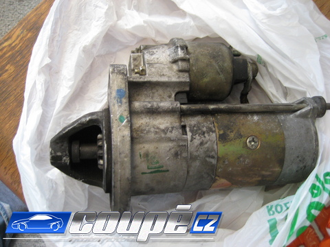

startér už je venku. Trvalo mi to cca tři hodiny, ruce z toho mám pomlácený a sedřený. Všechno jsem to dělal vrchem a fakt je, že ten jeden šroub byl hroznej.
Nakonec jsem se rozhodl, že startér koupím repasovaný od LUCAS. Sice je to dražší než ty co jste mi nabízeli, ale zase mám záruku. Krom toho už nikdy ho nechci znovu vyndavat:-)
startér 20VT, kde ho najít?

00:31:55 4.6.2010jde vyndat, ale na složeném motoru je to největší pakárna co existuje... drží na 3 šroubech. 2 povolíš ze spoda v pohodě, ale na ten třetí se dostaneš jen klíčem ráčnovým a ještě musíš mít ruce zároháky... je to fakt souboj nervů. jen ten 3. šroub jsem doloval ven celé odpoledne...
20:42:14 3.6.2010Jardo ja som mynule menil hadicu na vodu co ide od bloku do termostatu,robota na 3h,ja som to robil iba na dvore,pred barakom,odporucam dat dole cele sanie za klapkou,a potom to uz pojde,moja skusenost,ak mas moznost kanal alebo zdvihak tak asi lepsie,mozno ma niekto lepsi tah ako vymenit ale mne toto pride najrichlejsi spôsob

19:17:43 3.6.2010je za motorem, hodně chytře schovanej :-(
19:14:55 3.6.2010Potřeboval bych vědět kde se nachází bo mi dneska odešel do startérového nebe a pokud by někdo měl, tak za kolik?
