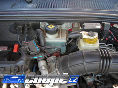

16:09:00 8.6.2010to Raven : to jak tam ma sani a vahu vzduchu je normalni pro rok '99-'00 pro 1.8. Vaha vzduchu je az u plynu a kabel diagnostiky je uprostred. Tady tyhle dva motory jsem zkousel diagnostikovat na srazu a uplne bez problemu to nacetlo.
Je to standartni reseni pro novejsi modely. Je to uplne stejne, jak na te fotce, co jsem ti posilal. -
06:03:14 8.6.2010krabicka jak krabica, ale co to mas za jine sani, u klapky se mi to zda taky jine a diagnosticke konektory tesne za ni... co to mas za rok? a nemas rozhryzenou hadicku ostriku na sterac pred ridicem? :)

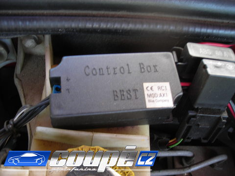

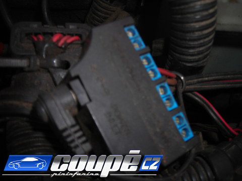

16:33:57 7.6.2010Jó, kluci, máte svatou pravdu, je to na neony...mechanik mi řekl doslova, že to vede kamsi dolů, nejspíše na lambdu....že sou pod autem neony mě nedošlo, sem vůl:-)
Ale díky -
15:00:16 7.6.2010třeba si to bere z lambdy signál pro intenzitu osvitu :D
14:26:33 7.6.2010ale proč je to na Lmbdu, netušim...
14:25:30 7.6.2010to je na neony...:) toho je spojíš, a z toho to de na přijímač, když sou na d.o.

12:02:21 7.6.2010Ahoj, když jsem si byl vyzvedávat coupé ze servisu, mechanik mě upozornil, že tam mám jakousi krabičku, že dráty z toho vedou všude, do elektriky, na lambdu.....jestli to není nějaký čip....viděl to někdy někdo?
Má někdo nápad, jak poznat, co že je to zač?
Díky, Honza
