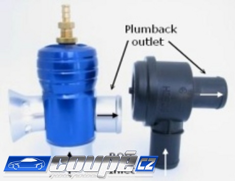

ten kousek samco hadice je teda zaslepka? Sem si nebyl moc jistej.. vypada to trochu jako navazani na ventil.
http://www.sayph.cz/nocarret/index.php?id=200& idg=101&idg2=101&&idp=2004-06-30_14-53 -12_95.JPG
navic me trochu mate to, ze origo bosch ma vstup a vystup trochu jinak nez tuning ventily..
13:25:58 24.8.2010tady mrkni .-)
http://www.sayph.cz/nocarret/index.php?id=200& idg=174&&idp=2005-11-16_22-43-14_88.jpg
vlevo dole je vidět jak tam DV26 sedí i ta záslepka -

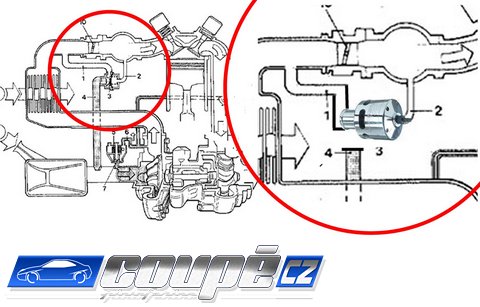

09:07:25 24.8.2010Z toho nakresu nic neporozumim :) Ale BOV zapoj stejne tak jak je zapojeny original BOV, jen s rozdilem, ze otvor kterym se vraci vzduch zpatky do sani zacpi.
21:31:15 23.8.2010protoze uz to tu dlouho nebylo:)) tak (snad) jen v rychlosti, je to spravne?
uvazujeme pro DV26
