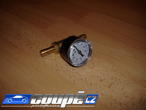

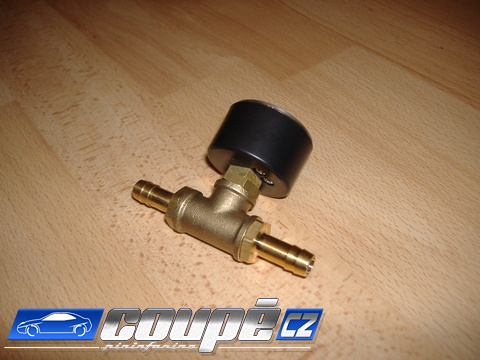

22:47:12 20.10.2010už mě to nebaví a jde se měřit, dneska sem pořídil provizorní měřák tlaku paliva a už řešim budíky na A sloupek a bude se hlídat co půjde, jen lambda širokopásmá je na mě zatim drahá a nechce se mi za to utrácet do seriovýho motoru :-(

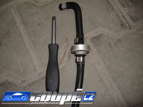

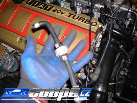

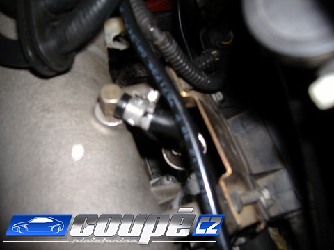

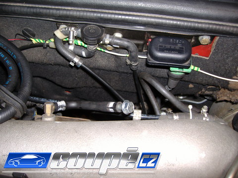

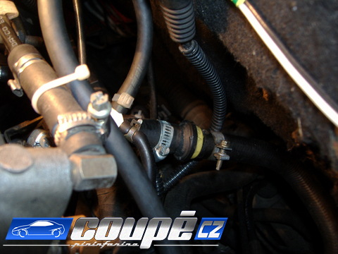

ventil sem našel :
14:04:54 5.10.2010jj 20VT má přesně jak poslal Innocento obrázek !
k20vt: no ono taky jde o to že problém a Lancia ... tyhle 2 slova u sebe sem na žádný stránce nenašel ! takže to je jedině dobře že tam není... doufám že ten ventil na 20VT seženu :-/ -
13:42:08 5.10.2010no a třeba já na mojí Kappě 20vt takovej ventil nemám, vše jde volně přímo do sání před turbo....ale je pravda že tam vubec nemám žádný odvětrávání klikovky.
13:19:02 5.10.2010nevím jak u 20VT tam je trošku jinde tak třeba ne, ale u 16VT jsem tu hadičku, hlavně směrem k vaně, měl ztvrdlou jak kámen a musel jsem jí rozlámat abych ventil vyndal, tak s tím kdyžtak radši počítej kdyby náhodou :-)
11:32:57 5.10.2010nj člověk se pořád učí :-) ale když sem četl že to vyřešilo už několik problémů tak tomu věřim, a máš pravdu že jak šteluju tak se nic nemění. asi na to mrknu ještě dnes, to mi nedá spát ! jestli je to opravdu řešení tak by to byli moje první letošní vánoce !
11:25:30 5.10.20102 Simarik: to je ten ventil jak o něm tady furt píšu... one-way-valve... vzhledem k tomu že je za klapkou tak to podle mě vliv mít může nejen na tohle když (ne)reaguje na vacuum nebo tlak, takže pokud zůstane seklý tak to asi dobré nebude... ještě se bohužel nenašel nikdo kdo by to ověřil, u 16VT je k němu nedobrý přístup a když jsem to měl rozdělané tak jsem musel narychlo nějaký sehnat a na výběr byly jen staré jeden horší než druhý, v EPERU to ve Fiatu nenašli...
11:20:04 5.10.2010auto sem už zazimoval, teď musim máknout a zprovoznit punto :-)
11:19:24 5.10.2010noo a já nevěděl co to je a pořád sem myslel něco jinýho ! škoda že není čas na to mrknout :-( někdo dokonce psal že se mu to srovnalo po výměně oleje :D
11:14:22 5.10.2010To už tu psal dřív tuším Luxor že to může delat tenhle ventil viz obrázek ve 2/3 tématu: http://fiatcoupe.cz/forum/technicke-dotazy/5499-ne kdy-po-startu-nedrzi-otacky-a-chcipne/
09:45:06 5.10.2010teď sem našel na jednom foru... ty samý problémy, start problém, druhej start nebo pomoc plynem a šlo to. ŘEŠENÍ: ventil co je na odvětrání klikovky/ventildeklu... není to ten váleček za motorem ?
