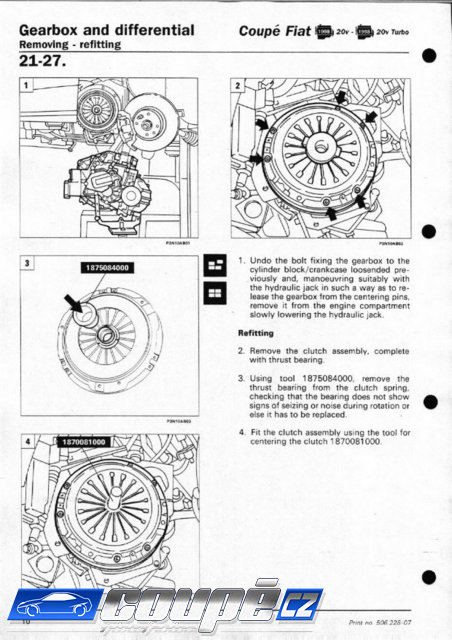

montáž lamela

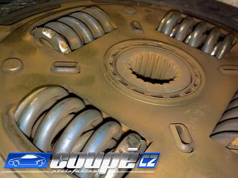

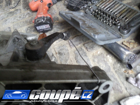

17:06:56 10.11.2010o startéru ani nemluvim, nechápu kdo to vymyslel a ten šroub jsi tam nějakym způsobem dostal jo? na to jsem taky zvědavej ale lamela už je tam, stačí to jen celé zase smontovat, on už to někdo dělal dřív a dal tam asi špatnou lamelu lterá měla větší pružiny a ty dřely o ty šrouby co tam jsou.
takhle z fotky to není moc vidět ale bylo to dost dojebané.

jen by me zajimalo kdyz tak koukam na ty nakresy,kdo se s tim kreslil tyo..:) -

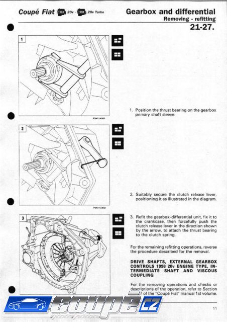

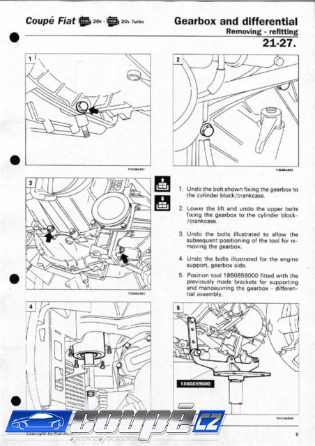

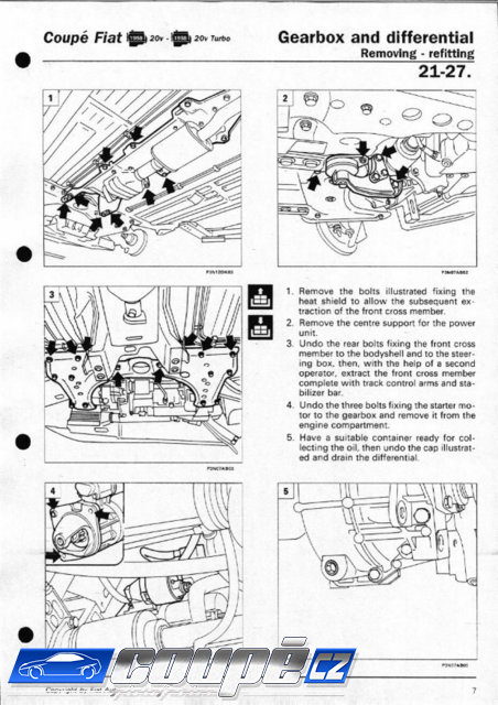

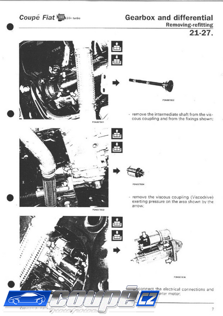

17:36:59 7.11.2010dalsi

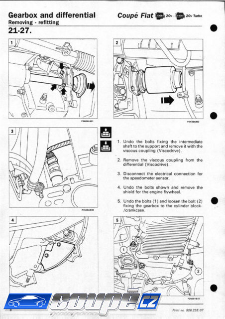

17:35:15 7.11.2010tu mas este nieco,ak chces mam cely postup,takze snat tto zvladnem
17:31:55 7.11.2010a nezabudni az ju budes zakladat na tento figlik,ako ja:-DDD
