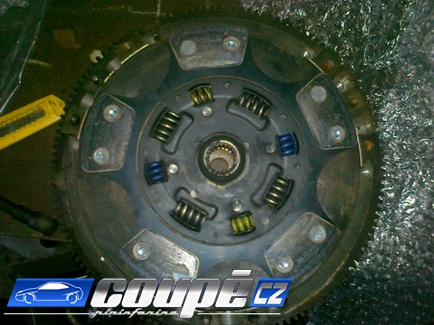

pokud nebyly pérka volný jíž při koupi, tak to normální nění.. on se často omačká ten plech o který se opíraj, a pak jsou volný.. případně rovnou popraskaj..
teď jsme koukal na OMPčko co mám vedle sebe a péra jsou na fest..
z tipa jsme např. vyndla lamelu doslova na sračku- popraskaný péra... který svědčej o tvrdým zacházení (no nic jsem tomu nedaroval:))
lamela- volne perka..

12:05:48 18.11.2010dekuju za info jedna se o tuhle lamelu.. takze to neni mozne ze by to bylo normalni?
12:03:17 18.11.2010je otázkou času kdy vyskáčou ven, nebo serozlámou a vypadaj ven, s tím že pak nadělaj v převodovce dost škody( kámošoj tak vznikla díra v obalu pevodovky a neuvěřitelná ropná katastrofa na 10km trase:))
11:56:38 18.11.2010chi jen radu jak jsou na lamele ty pera vadi kkdyz jsou volne a rachtaji??
