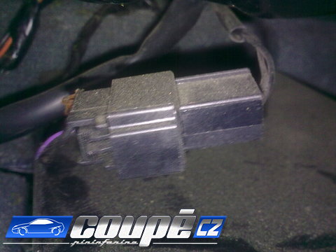

tady aspoň konektor jestli to tak stačí
10:43:37 11.1.2012
A nemohl by jste mi to někdo prosím alespoň oměřit co kam do toho konektoru pod sedačkou jde, abych to mohl natáhnout alespoň dodatečně znovu.

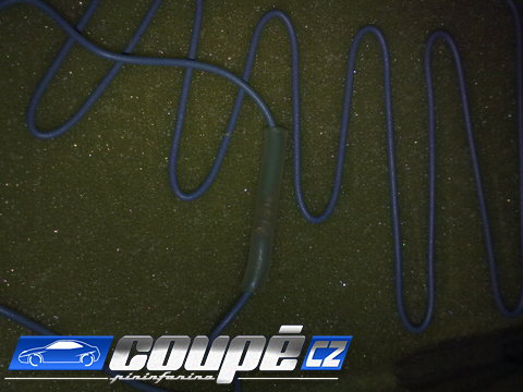

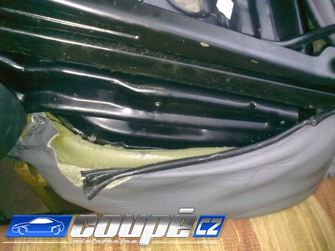

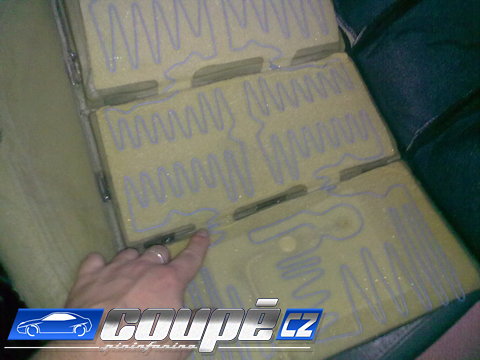

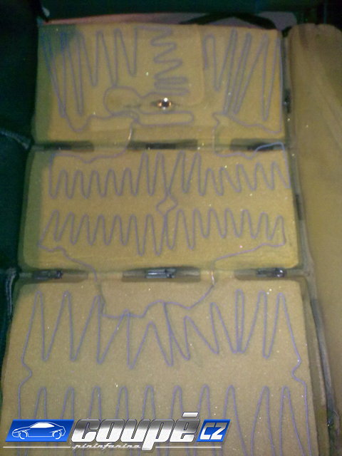

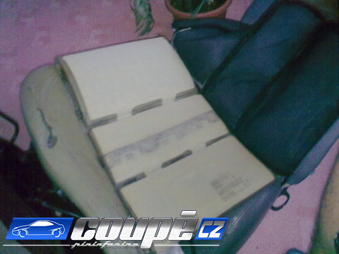

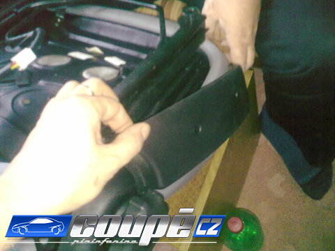

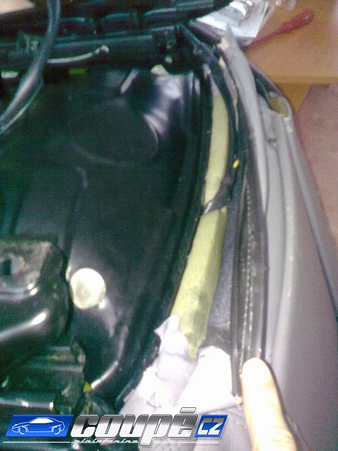

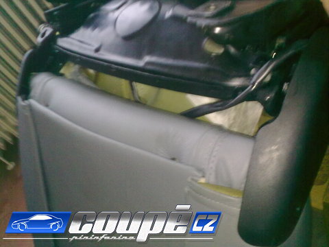

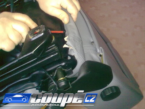

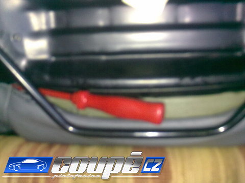

tak tady to máš, měl jsem to přerušené na 4 místech na fotce 8 na to ukazuju , je to celkem vejmrd to odčalounit, teď mě schne herkules, páč jsem lepil zpět tu dečku co zakrejvá ty dráty. No a ty očka co drží tvar to je taky vejmrd ale to jsem urval, páč to drží jen na kousku látky, tak to pak nějak dám zpět, tak ať se daří. Jo a vyhřejvá to ale mohlo by teda víc, je tam termostat a ten vypíná dost brzy se mi zdá.
