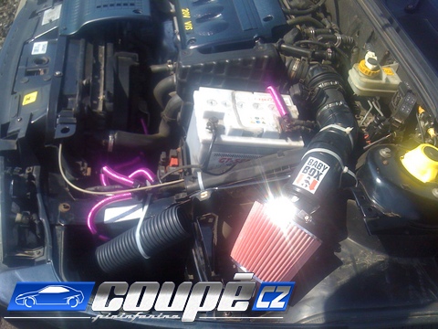

15:55:15 31.12.2010Treba takle-prozatimni reseni..;)
15:07:02 31.12.2010Znamej ma konus od greena na civiku, rekl bych v horni casti motoroveho prostoru, kde je pode me vystaven pomerne velkymu teplu, privod vzduchu zadnej nedelal (je to origo sportovni kit sani od greena, ne jen fitr), na aute to ma x let, naprosta spokojenost, zvukovej projev nadhera a auto jde lepe do tocek..... Takze jsem myslel dat teda konus,protahnout ho trosku vic do spodni casti motoru, dat tam clonu proti teplu a zkusit vytvorit nejaky ,,nasavac,, od spodku narazniku kerej by privadel vzduch k fitr? blbej napad?

13:20:50 31.12.2010Koukal jsem po BMC? co myslite? Green,KN? Jde mi o troslu lepsi zvukovej projev...
Nejake foto, jak to mate reseny?
