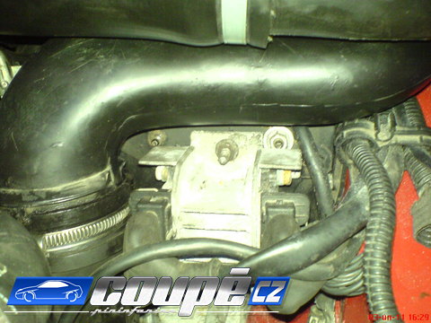

Co je toto na mé 16Vt???

18:54:14 5.2.2011jj jede to na půl válců když jeden power modul nefachá, nemusí být ani úplně vadný, stačí klidně oxidace na kontaktech - v praxi ověřeno...
13:40:03 5.2.2011Phobe díky další rada do života.)
13:29:39 5.2.2011To je normalni, jsou to dva identicke zapalovaci moduly. Nijak nezvysuji vykon zapalovani, proste jen davaji impuls zapalovaci civce aby dala "jiskru".Pokud by byl jeden spatny, tak auto pojede na 2 valce.
13:24:45 5.2.2011ahá děkuji moc ale zvlaštní je,jak přehodíš konektory třeba levy do praveho a pravy do leveho tak to jede pořad stejně :D
11:38:18 5.2.2011Kdyby to bylo porouchané, tak by autíko nejelo. Je to nějaký power ignition nebo tak nějak, prostě to zvyšuje výkon zapalovacích cívek.
19:52:50 3.2.2011co to má za učel tato hliníková krabička z zěbry?,a co by dělalo coupe kdy by toto bylo porouchané díky.
