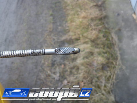

Alejandro : Tou pí*ovinou jsem měl na mysli to, jestli je v tuhle chvíli opravdu tak složitý lejt tam postupně olej a zkoumat, jestli se to na tý měrce nějak projeví, což se zaručeně projeví a když to teda náhodou přeženeš, tak ten přebytek odpustit/odsát.
A až tam budeš mít jasnou hladinu, tak až pak lze řešit, jestli to bere olej nebo ne a jestli je třeba se pod kapotu nějak extrémně často dívat. Do té chvíle nevíš nic a máš akorát starost.
Minimální hladina oleje a měření oleje

11:20:31 4.3.2011Alejandro: Mít v motoru olej "přes" je horší, než "pod", přinejmenším pokud ještě neproblikává kontrolka mazání. Může totiž docházet ke kontaktu ramen klikovky s hladinou oleje v olejové vaně, což způsobuje intenzivní rozstřik, takže se velké množství oleje pod tlakem proudu/rozstřiku dostává tam, kam nepatří, naopak místa cíleně mazaná "řízeným" (konstrukčně) ostřikem najednou nemusí mít oleje dostatek, poněvadž ten "falešný" ostřik přebije ten "správný" (uf, jak to napsat lépe...?). Kromě toho dochází k intenzivnímu pěnění oleje, což zase může znamenat, že se zavzdušňuje tlakový systém mazání motoru, tedy kritické části motoru nejsou mazány tak, jak by měly. To vše vede k výraznému zvýšení tepelného namáhání motoru. V případě, že tam je katalazátor, to pak obvykle znamená jeho rychlou smrt, protože se olej dostává nad písty. (Třeba takhle, no. Nepsal jsem to já, jen jsem to někde zkopíroval...)
07:58:13 4.3.2011Olej na měrce musí být z obou stran jak ho tam máš jen z jedný, tak meříš možná tak zbytky oleje co jsou vyblitý nahoru :D
Pak je někdo hrozně překvapenej že mění olej a z motoru mu vytečou dva tři litry :) -
15:55:56 3.3.2011Alejandro : Já jen potvrdím Luxorova slova, protože když jsem se jednou takhle podivil, že je měrka na jedný straně suchá a na jedný mokrá, tak tam zahučel pomalu litr oleje a posléze se to na měrce projevilo správně. V tu chvíli bych si nabil rypák!
Takže tam koukej dolejt, protože jsi určitě za celou tu dobu najel kudlo-stylem mraky kilometrů a průser je na cestě. Na tý měrce to bude jasně vidět a pokud to přepískneš, tak je rozhodně maličkost ten olej zase dostat ven, než žít ve věčný nejistotě. Nebo ne? -

20:42:39 12.2.2011Alejandro : Vypadá ta měrka při kontrole nějak takhle?

17:23:48 6.2.2011To si teda úplně jistej nejsem, jestli tam toho oleje bude víc :-) Já zastavim u garáže na rovině, necham to stát tak 15 minut a zkontroluju. Jenom bych dodal, že jsem nad tim špekulovat tak dlouho, až tam zahučel skoro litr oleje, než se to jasně na měrce projevilo. Nejradši bych si nafackoval.
Někdy ti to vyfotím, jak by ta měrka měla vypadat. Olej má zlatavou barvu a i přesto je jasně patrný kolik ho tam je. -

17:15:34 6.2.2011Zezačátku jsem se s timhle taky trápil a došel jsem k tomu, že tam oleje dost nebude, když to takhle vypadá. Protože jsem postupně dolejval a na měrce se objevila jasná plná "kapka" mezi ryskama, která se plynule táhla až ke konci toho "drátu". To už se mi líbilo víc.
17:10:53 6.2.2011ahoj,
tak jsem se dozvěděl, že coupe nemá čidlo na minimální bezpečnou hladinu oleje. Nebo ho má? Mám takový problém, když měřím hladinu oleje na rovné ploše za studena, tak mám někde mezi ryskama. Takže jakoby OK. A když po vypnutí motoru po 5 minutách-za tepla (dle manuálu), tak mě vychází divné hodnoty. Měrka je třeba z jedné strany suchá a z druhé trochu mastná nebo do třetiny je tam olej,ale spíš je docela suchá. A nebo je okénko na měrce suché a olej je až nad okenkem-dost divný.Jaká je správná metodika měření oleje? Není to teda moc pohodlný každých 500 km měřit olej a dost mě překvapuje, že neudělali nějakou signalizaci na palubovku. Snažím se měřit vždy aspon tak třikrát abych minimalizoval případné chyby. Jo a myslíte že vadí, když tam člověk nalije trochu nad horní rysku?
