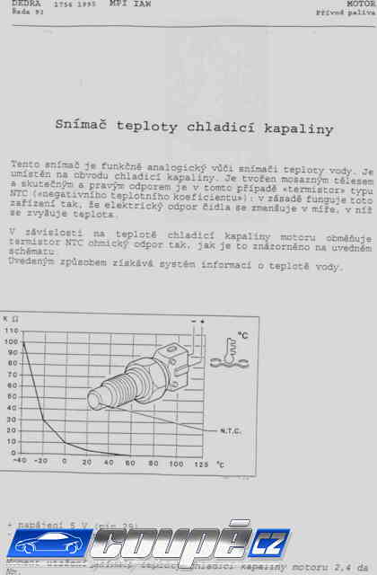

21:13:48 9.3.2011Dělal jsem nedávno s Scoupem komplet nový termostat. Nechtělo se to ohřívat. Po výměně ok, ale to čidlo ještě vyzkouším. Děkuji za tip.
21:11:16 9.3.2011BukineQ jestli vládneš angličtinou, pošlu ti do mailu komplet pokec o zapalovací soustavě 16V ať se máš v čem hrabat
21:09:36 9.3.2011Zkontroluj čidlo teploty motoru jestli nehází nějaký hausnumera. Takhle by mělo chodit:
