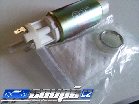

to ti môže garantovať jedine predajca ze keby nie ze ti ho vymení .Ja som ho kupoval až po vymontovaný originál pumpy a je presne rozmerovo rovnaký "čo som dal sem foto"
Ta cena 25euro je podla mňa už hodne nízka a nepíšu nikde k nej parametre koľko L/minútu .
Moja aj keď tiež asi čina stala nejakých 50euro

15:53:56 26.10.2014Takže to odkazované by mohlo sedět a fungovat?
14:44:00 26.10.2014a ten filter je tam troška iný a konektory boli len na fa-stony "auto kontakty".

14:36:06 26.10.2014ja mam kúpenú tuto

14:10:00 26.10.2014Pánové, mám dotaz. Potřebuji vyměnit palivové čerpadlo na mé 1.8. Našel jsem toto http://www.pm-autodily.cz/coupe-1193-0800-22/paliv ove-cerpadlo-fiat-coupe---18-16v--20-16v--20-16v-t urbo--20-20v-turbo-0580454014-0580453408-098658040 4-0580453492-0580453431-0580453485-0580453465-0580 453412-0580453427-0986580405-0580453423-0580313006 -702550220-8200029080-093187041/, ale nejesem si jistý, zda je to ono. Můžete mi, prosím, poradit?
