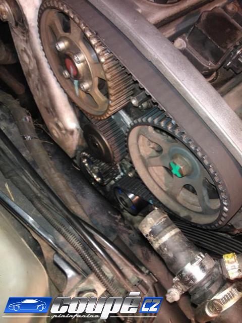

    dneska dokončeno, všechno se dělalo na autě, jde to blbě ale jde no, nejhorší, že jsem zjistil, že ty staré rozvody byly jako nové ale jistota je jistota :)

    Vyměnit rozvoďák bez vyndání motoru jde, to se mi povedlo celkem v pohodě, ale asi se ti nepovede vyměnit kladky a povolit a napnout samonapínací kladku bez vyndání nedo alespoň posunutí motoru (minimálně motor podepřít heverem, povolit výfuk a silentbloky a zkusit posunout, ale to jsem nezkoušel to si jenom myslím, že by to mohlo jít). Pokud budeš měnit gufera na ventilech tak musíš sundat rozvodový kola z vačkových hřídelí a potom na zpětné nasazení je nutné mít přípravek na zafixování vaček. Holt jde to, ale chce to přípravu a nebýt překvapený když se každou chvíli něco vysere.

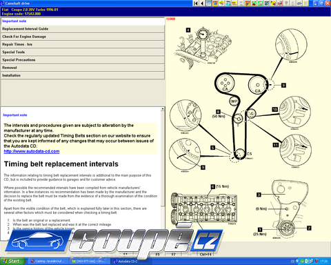

  • Syky
    kdyztak poslu na mail at to jde lip videt jestli chces

    potřeboval bych schrastit aspoň to schéma...
