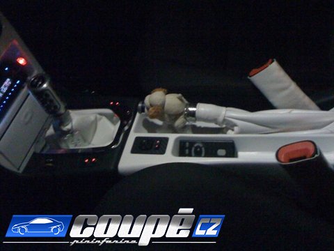

panel 98 - rádio ven, 3 ovladače vzduchu ven, pod prostředním je imbus, pod rádiem v šuplíku dva křížáky, boční dekle palubky ven, plech pininfarina ven, pod pininfarina je taky imbus, pak středový panel půjde sám
panel ručka - tuším pod koženkou šaltr páky je přístup na pikaču na nějaké držáčky, keré jsem stejně nepovolil, tak sem to prostě urval a bylo, nasadit zpátky to taky šlo bo to zajede pod to tělo kolem ovlavdačů oken. Za zadním popelníkem nebo v tom zadním žlábku pod gumou jsou myslím dva šrouby tak ty povol a pak to celé půjde urva, viz věta předem.

a ten kolem šaltry tu taky někde bude, ale vzal sem koženku a celý ho oblepil a do té díryvzadu přesně sedne loketní opěrka :D -
