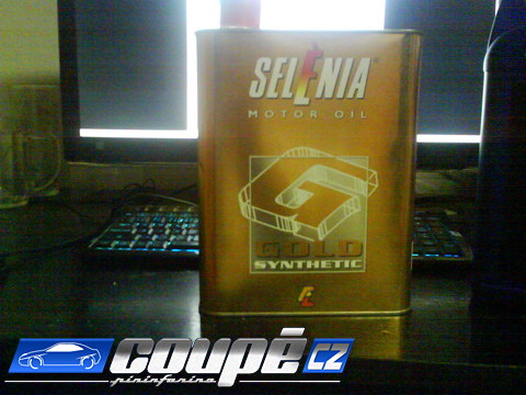

            23:55:48 11.7.2012A do 20V dávám tenhle a žere ani ne polovinu co 20VT

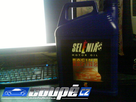

            23:52:30 11.7.2012tohle dávám do toho 20VT
