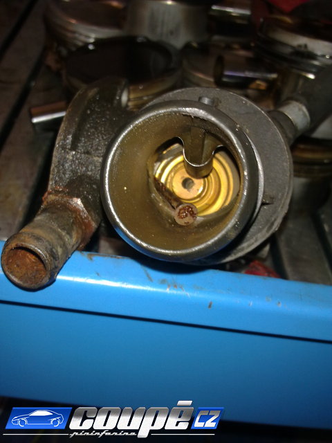

    pošlú aj na slovensko nie len do Ciech :( Na slovensku chcú za valeo 150euro na 2l 16V . Nepodkladal by som som klincom termostat ale valeo by som na 14 ročne auto nekupoval . Behr naozaj drží udávanú teplotu . A ja som na 1.8 kupoval ebay z dôvodu ze u nás cez internetové predajne posielali vernet za drahšie ako ja som kúpil na ebay behr
    Myslím ze poštové 9,9 eura veľa nie je
  • Pegas77
    sebo 1.8 16V :
    jenže kdo to u nás dodá? nikoho jsem nenašel
    a tenhle ebay je jen do germanie
  • ZdenysM.L.
    Marcel: peckááá ještě víííc foto!!!!!!!
  • Scoupe

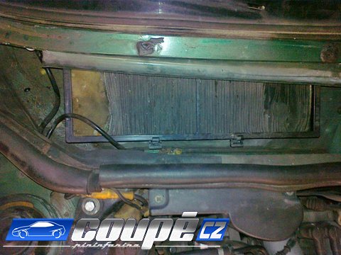

    tohle na me vybaflo kdyz sem na jednom coupe menil kabinovej filtr, takze kdo koupil blbej fitr treba kdyz je mensi, neveste hlavu zbytek ucpete molitanem..:)
    Pegas77
    http://www.ebay.de/itm/BEHR-THERMOSTAT-FIAT-COUPE- FA-175-2-0-16V-/190577902367?pt=DE_Autoteile&h ash=item2c5f54031f
    to je behr myslím ze v Čechách by si kúpil ešte lacnejšie
  • JP
    Nevim, na GTV 3.0V6 24v mě stál origo BEHR okolo 1tkč, ale je pravda že je tam tvarově o dost jednodušší. Na GTV 1.8TS jsem ho kupoval taky, sice neoriginál, ale taky stál nějakou podobnou částku a fungoval asi 2 roky bez problémů než jsem to auto prodal. Rozhodně je lepší nějaká druhovýroba, než hřebík proboha... Všechno to pramení z toho, že si lidi kupujou věci na který prostě nemaj. Když si koupim starý silný italský kupátko tak mi přece musí bejt jasný že to neni Felicie a do toho auta běžně potečou za údržbu tisíce, nebo i desetitisíce. Když na to nemam, tak si prostě koupim něco jinýho, nejde přece o život... Kdyby to bylo nouzový řešení na dojetí z dovolený domu do servisu tak neřeknu, ale že takhle někdo řeší údržbu na běžný bázi, z toho je mi na blití. Když je majitel takovej vořežprut tak stačí krátká doba a to auto jde postupně do kytek (resp. do bazaru). Aby pak člověk neslyšel ze všech stran jak italové stojej za hovno, když jim někde v JZD prováděj takový zvěrstva...
  • Aladin
    to je nápad,ted má problém s termostatem Marea a už konečně vím jak to vyřeším :-))
  • Pegas77
    1000, nevím já řeším pořízení novýho protože mi ríno dlouho trvá než se to ohřeje (po 10 km kolem 70st), mechanik našel jen něco za 2800 , nechci žadnej starline a pod (2.0 16V)
  • JP
    No to mi ho vyndej, který prase může taková píčovina vůbec napadnout??? To má někdo Coupé a nemá 1000,- na termostat nebo co? Můj bože... pak nemaj bejt 4 z 5 Coupé takový dojetý popelnice:(
    ano,a v dnešní době se jistota velmi cení :-)
    majitel měl jistotu, že se mu nesekne zavřený termostat...

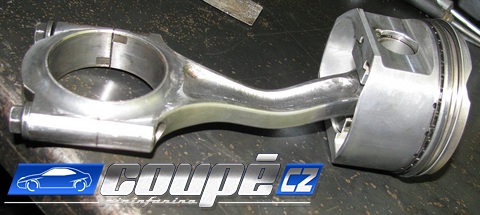

    jak si tak rozebírám a ukládám díly motorů,našel jsem další kuriozitku. je mazec co lidé vymyslí :-)
    klucí já si vás všechny nepamatuju,museli by jste přikládat ksichty :-) Origo ojnice tak jako tak bych nehonil přez 330k. ona nepraskne ale ohne se jako se nám to povedlo u Lenoše. soft pak doporučuju nechat bezpečně naladit u Phoba,nesmí to zadetonovat ani náhodou!!! míchačky asi ano,pište mi pak osobně na mail ať v tom nemam bordel. živim se úplně jinejma věcma a tohle mám jen jako koníček tak mi na to už nezbejvá mozková kapacita :-)

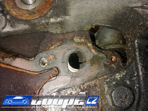

    Tak doufám že se todle nestane mě ale myslím si že jsem to dělal v klidu postupně a pořádně silikon je jen pod vanu a na třikrát protože jsem dával pořád moc :D. Marcely ty ještě umíš ty Garetty za super cenu měl bych zájem o GT28RS ptám se předběžně než mi dojdou peníze ať je můžu utratit za něco pořádnýho. Jo a jak jsi mi odlehčoval ty ojnice do kolika přibližně koníků mi vydrží bral jsi z nich cca 140 gramů? Jezdil jsem za tebou z teplic a bral si hrozně moc dílů a půjčoval jsi mi přípravky na nastavení rozvodáku.
  • Carlos 20vt
    Taky přidam něco do mlejna :-D
    já ho získal až po smrti a tak jeho historii neznám. všechny ojniční lágry vybitý až na mosaz,3 ojnice protočený lágry. na motoru bylo vidět že se v tom hrabal někdo hodně hodně neznalý a ještě k tomu ukrutnej flákač a silikonový král.

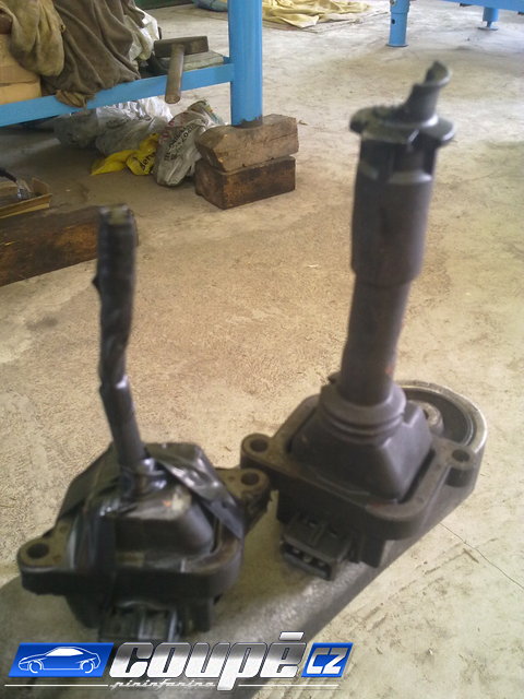

    cívky taky o lecčems napověděly :-)
    jak tak sbírám ty 5ti vály,občas vidím věci které stojí za to. tenhle motor jezdil do té doby,dokud se v něm nehrabal nějaký skvělý mechanik,pak šel brzy do kopru. takže doporučuju být ostražitý a nedat moc na kecy
