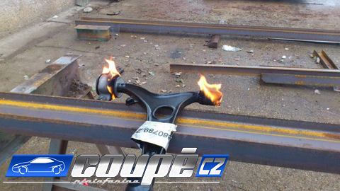

    no přípravek na rameno si vytvoříš jednoduše - stačí ti deska, nějaký kulatiny a pásoviny pro chycení pozic čepů na tý desce a pak už jen vaříš..
    spodní čep ramene můžeš použít z nějakýho VW... pokud se vleze do těhlice.. (nebo taky fiatu stilo po r. 2004/fiat bravo nové generace..) zde by se to do těhlice ělo vlýzt
    v první řadě by to chtělo se spojit s JIRKOU 20VT PLUS a zkusit od něj dostat nějaký náčrtek bo výkres ramene a hlavně zjistit co to je za spodní čep? aby seděl přesně do těhlice...
    pokud si ramena chceš vařit musíš mít vše štelovatelný, abys pak nejezdit 4 stopý vozidlem...

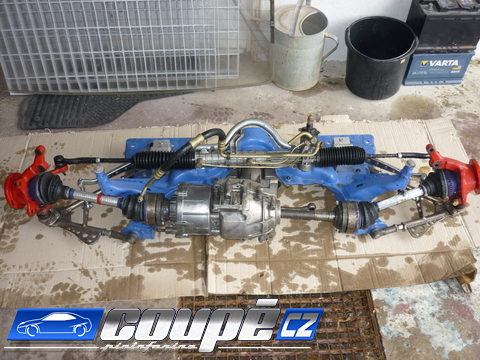

  • Johny
    teraz som si spomenul že tu niekde je to čierne coupe na 20" kolach a sniženou strechou, on tam už tuším ma vyrobené ramená ak si dobre pamatam, bohužial v tomto prehladnom fore navyše zasratého milion shit prispevkami sa mi to ťažko hľadá :-( ak vie niekto jeho nick ľahko to najde a nech sem hodí link.

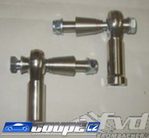

    inak tie ložiska robia aj s prachovkami a z velmi kvalitných materialov ktoré určite prežiju origo čep, problém je v jeho uchytení do ramena ako si aj sám písal :-(
    sem rád, že se aspoň někdo chytá tohoto tématu a logicky u problému přemýšlí... ať mi nikdo netvrdí, když dokážeme dolovat z našich motorů strašný výkony, že nedokážeme nějak vyřešit konstrukčně primitivní kulový čep...

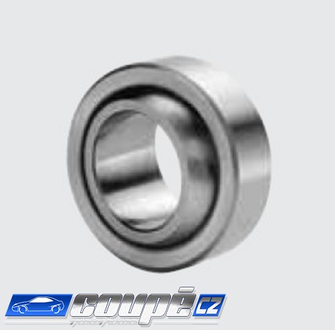

    to první je normální kloubové ložisko. v zajištění bych neviděl problém. vyrazit kulák ven, vyfrézovat lůžko s osazením, nalisovat kloubové ložisko, zespoda zajistit seigerovkou a stejným způsobem samotný čep...
    vidím v tom jednu nevýhodu a to, že ono kloubové ložisko, pokud se ti dostane do ruky, sám pochopíš. není nijak kryté, takže brzy začne vyrézat. další věc je, že tam není dost masa na frézování a další operace, a nevěřil bych tomu, že to nemůže prasknout a to je konečná krematorium...
    cesta nového ramena z jeklů, pořádně posvařovat, dostatečně vystužit a naimplantovat nějaký jiný čep se mi líbí víc...
    další možnost je: udělat onen čep a pouzdra z něčeho fakt poctivého, ale v tomto případě je jeden problém, že ten čep v prvopočátku není rozebíratelný a muselo by se to nějak zase přetvořit na zátku a seigerovku

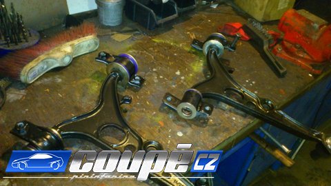

    Ondro, vojebus vládne světu,tak to je :-) Dej bacha aby to nové rameno neprasklo,pak půjdeš do lochu na 1000let!!! Já bych radši šel cestou repase kůláku a použití gumídků od powerflexu,myslim že Lenoš je jezdí tak se ho zeptej jak držej.
