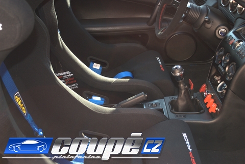

Upravene kolajnicky na sedadlach.
  • Abyss
    Johny: tie sedala vsetky budu mat zrejme rovnake velkosti kolajniciek. Sedaky ktore si chcem zriesit maju sirku kolajnic 34,5cm coupe ma 37cm a dlzku od diery k diere 27cm coupe ma 34cm k tej poslednej. Aspon myslim. Tak potom kde zohnam take srandy co ty mas a co to stoji? Nemam problem si urobit vlastne konzoly z kusa pasoviny ale ked je aj takato alternativa tak preco ju nevyuzit.
  • Johny
    brnkačka, použij spodne kolajničky, kup uni držiaky. napr speedpro a na ne sedáky, nič som nemusel ani zvarať ani vrtať všetko paslo na prvý šup, nahodička asi :-)
  • Abyss
    Sedadlo som uz mal dole. Mam vplane to urobit tak ze necham tam povodne drziaky rozmeram vzdialenost a z pasoviny urobim konzoly. Na jeden sedak 4 kusy pricom vsetkych 6 srub zanecham. Len chcem vediet ci je takata uprava mozna respektive ci to takto niekto uz riesil.
    sedadlo máš sundané rychle, jen dva imbusy vpředu a dva vzadu, tak ho vyndej a uvidíš hned jestli to jde celé sundat a dát blíž k sobě, nebo jen sundat a nahoře namontovat na jiné sedadlo, nebo udělat konzoly...
    Nejlepší rada je sundat svoje sedadlo, podívat se, proměřit a jít se podívat na to jiné co tam chceš a taky měřit a uvidíš která varianta bude nejlepší
  • Abyss
    Uz niekto z vas robil takuto upravu? Mam namysli nejaku sportovu sedacku ktora ma roztec kolajnic 35cm a coupe to ma na 37cm. Piplacka?
