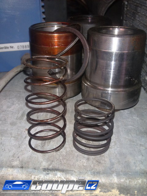

    já ho mám teď čerstvě po výměně, chystám se přidat video, už tu je před výměnou, dal jsem tam origo, skusím pak taky rozebrat starej jelikož jsem si ho vzal.

    hoši, tenhle váleček z 18ky už se tu řeší snad 5 let a dones ho nikdo z vás nerozpitval,nenafotil a nedal na web!!! co po nás tedy chcete? Já už ho měl rozebranej před 3ma rokama ale držim hubu a čekam na vás s malorážkama!

    Udělejte návrh a výkres pružinky, jakej matroš a rozměry, u nás je pérovna tak bych to možná zkusil přes známýho pokud by to tu někdo chtěl
    Neviem neviem Toyta stým mala problém tiež myslím do roku 2002 . Ale bol by som zvedavý keby dakto skúsil vyrobiť tu pružinu:)
    myslim že fiat tu opravnou sadu nedodává,to je druhosračkovej dílec a proto je u něj možný úplně všechno
    Nemyslím ze by absolútne kvalitná pružina bol problém vyrobiť a ze by Ricambi robilo hanbu aj sadou aj variátorom ktorý vraj začne po 100tisic km klepať znova . Že by bol záujem aby sa ten diel pravidelne menil "kupoval"
    Neviem v každom prípade pri výmene rozvodov to dokopy nahodí cenu 300euro za materiál
    ten dílec je jednoduchej,je to jen soustava dvou základních dílů se šikmým ozubením a vratnou pružinou. nacpeš to tlakem,píst popojede a díly se vzájemě protočí. odpustíš tlak,brkoška to vrátí zpět. podle mě problémy jsou dané životností origo péra a pak životností péra v sadě na opravu které nejspíš jako většina druhodílů bude stát za hovno už v krabici = never ending story furt dokola jako s každým jiným druhodílem. můžu se plést,ale často nebývám daleko od jádra pudla!

    myslim že to řachtání dělá vůle kterou dovolí unavený vratný péro ve variátoru. Kdyby někdo dělal v pérovně a udělal jich X z pořádnýho matroše tak máme do smrti klid
