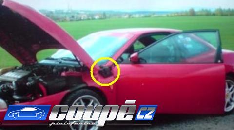

Plochy sroubovak a pekne sa vylupnu von i ked niektore idu tazko a ta pena sa moze krusit a rozpadnut :-D. Su tam take plastove cudliky. Teda aspon ja to tak mam.
12:43:42 13.12.2012
jsou tam jakoby nanejtované. vydloubneš prostředek toho kolíku a pak je vytáhneš ven i s těma pouzdrama...
11:26:13 13.12.2012
ma nekdo TIP jak bezpecne odstranit ty cerny kostky? (TUROK je ukazuje na fotce) dik

elkar: to černé tam taky mám,to zpusobuje ten hluk větru uvnitř když se to opotřebuje?
10:33:48 19.10.2012
pěna viz obrázek. Měly to jen novější verze.
00:41:38 19.10.2012
Já vím já vím héééč:-)))))Já to našel na Angláckým webu:-)))
22:19:28 18.10.2012
elkar: "pod kapotou na blatníku, nad blinkrem tu ucpávku pěnovou"

No vidíš, já mám tak starý coupé že ji tam nemám, protože ji tam začali davat později a jedině kde pocituju ze by se asi hodila je pri vyssi rychlosti je citit ze mi kolem madla lehce funí vzduch.
19:42:26 18.10.2012
jj takovou tu "kostku", je sice už trochu ztrouchnivělá, ale pochybuju, že se dá sehnat nová. Tu tam mám...
19:38:33 18.10.2012
Ten svist nahoře je normální řekl bych. U hodně aut tam vzniká při opravdu vysokejch rychlostech. Není to ale tak že by to přeřvalo cestujici :D
A ve dveřích... máš pod kapotou na blatníku, nad blinkrem tu ucpávku pěnovou?
